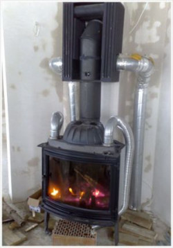

Istnieje możliwość zintegrowania systemu grzewczego Legalett z kominkiem Wymiennik ciepła wraz z czujką temperatury jest instalowany w czopie nad wkładem kominkowym, z chwilą rozpalania w kominku termostat rozłącza elementy grzejne systemu i uruchamia wentylator, który wymusza obieg powietrza poprzez wymiennik znajdujący się nad wkładem kominkowym - tak ogrzane powietrze z wymiennika kierowane jest do skrzyni rozdzielczej w płycie fundamentowej i stamtąd rozprowadzane po całym systemie Legalett.
