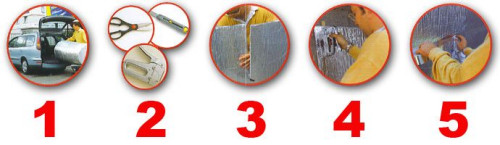

Montaż termoizolacji ALUFOX jest niezwykle prosty
1. Transport.
2. Niezbędne narzędzia (nożyce, nożyk, taker-pistolet do zszywek).
3. Cięcie (nożykiem, nożycami).
4. Mocowanie:
do drewna-zszywki,
do metalu - silikon, klej, blachowkręty,
do posadzki - układanie pod ciężarem własnym izolacji.
5. Obowiązkowe oklejanie złączy samoprzylepną taśmą aluminiową.
źródło i zdjęcia: ALUFOX Witold Symonajć
