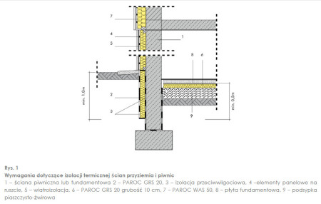

Ściany i ławy domu wymagają izolacji poziomej i pionowej. Pozioma oddziela ścianę nadziemia od mającej kontakt z gruntem ściany fundamentowej, na której się opiera, pionowa zaś chroni przed przenikaniem wilgoci przez ścianę fundamentową. W przypadku braku izolacji ściany budynku nasiąkałyby wodą. Izolacja cieplna fundamentu jest najskuteczniejsza, jeśli tworzy ciągłą warstwę na ścianie fundamentowej oraz opartej na niej ścianie zewnętrznej. Dlatego najlepiej, jeśli ściana fundamentowa jest izolowana po stronie zewnętrznej, a jej izolacja łączy się z izolacją ściany nadziemia.
Hydroizolacja układana jest na ścianie fundamentowej i osłaniana materiałem termoizolacyjnym. Zwykle izolacje podziemnych części budynku wykonuje się z odpowiednio twardych materiałów izolacyjnych, np. płyty PAROC GRS 20, przeznaczonej do izolacji termicznej ścian fundamentowych oraz podłóg na gruncie. Płyta gruntowa PAROC GRS 20 to niepalna izolacja na bazie wełny kamiennej istniejących i nowych ścian piwnic i podłóg na gruncie. Jako produkt, który nie absorbuje wilgoci, zapobiega podsiąkaniu kapilarnemu wody w strefie ścian fundamentowych.
Wodoodporne płyty Paroc można stosować jako izolację cieplną i izolację zabezpieczającą przed podsiąkaniem wody zarówno w zewnętrznej warstwie fundamentu jak i pod fundamentem. Naprężenia ściskające płyty przy jej 10% deformacji  wynoszą  20 kPa, co oznacza, że płyta może wytrzymać 2000kg/m2 ciężaru. Aby izolacja była efektywna jedna strona płyty powinna stykać się z ciepłą konstrukcją np. podłogi, a druga z podłożem gruntowym.

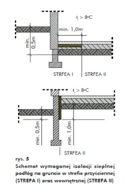

W przypadku wymaganej termoizolacji podłogi na gruncie, ocieplenie  ściany musi być przedłużone minimium 0,5 m poniżej dolnego poziomu izolacji cieplnej podłogi. Jeśli podłoga nie wymaga ocieplenia, ściana musi posiadać odpowiednią izolację cieplną na wysokości co najmniej 1,0 m poniżej poziomu terenu. Usytuowanie podłogi powyżej poziomu terenu, wymaga również ocieplenia ściany minimum 1,0 m poniżej ocieplenia podłogi i minimum 0.5 m poniżej poziomu terenu.

Właściwy układ warstw podłogi zapewnia jej stabilność, zapobiega przenikaniu wilgoci gruntowej do wnętrza, a także stratom ciepła. Podłoga na gruncie w ogrzewanym pomieszczeniu powinna posiadać izolację cieplną w postaci pasów pionowych lub poziomych, o szerokości co najmniej 1 m i usytuowanych po obwodzie budynku, wzdłuż linii styków podłogi ze ścianą zewnętrzną (Strefa I). Jeśli izolujesz ścianę pasem biegnącym pionowo wzdłuż ściany, to ocieplenie powinno sięgać minimum 1,0 m poniżej poziomu podłogi i minimum 0,5 m poniżej poziomu terenu, a całą podłogę potraktuj jako STREFĘ II.
