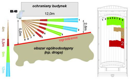

Zastosowanie czujki o charakterystyce przestrzennej bardzo często napotyka na problem w postaci obiektu/ów w obszarze pokrycia czujki, które przy niesprzyjających warunkach środowiskowych generować będą "fałszywe alarmy".

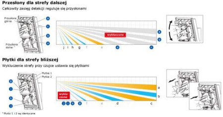

Wszystkie czujki OPTEX z tej grupy posiadają możliwość takiej korekty pola detekcji, aby obszar zagrożony wykluczyć z pola widzenia czujki.
Tym samym oszczędzamy czas pracy instalatora oraz obniżamy koszt samej instalacji, zmniejszając ilość niezbędnych czujek do zabezpieczenia obiektu.
Technicznie ta funkcja jest realizowana przez przesłony lub naklejki maskujące zawsze dostarczane w zestawie z czujką.
Regulacja zasięgu czujki HX-80N - OPTEX źródło i zdjęcia: OPTEX
