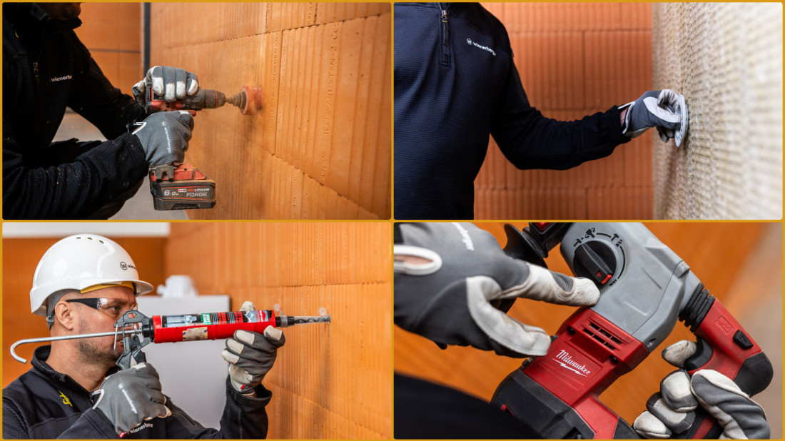

Wiercenie bez udaru
To podstawowa zasada pracy z pustakami ceramicznymi. Wiercenie z udarem może uszkodzić strukturę materiału, rozbić wewnętrzne ścianki pustaka i osłabić miejsce mocowania. Otwory pod kołki, kotwy czy puszki instalacyjne należy wykonywać spokojnie, bez udaru, z użyciem wierteł przeznaczonych do ceramiki.
Znaczenie ma również średnica i głębokość otworu. Zbyt płytki otwór nie pozwoli prawidłowo osadzić łącznika, a zbyt szeroki może sprawić, że kołek nie będzie pracował zgodnie z przeznaczeniem.
Przed rozpoczęciem prac warto dokładnie rozmierzyć punkty montażowe i sprawdzić, czy wybrane akcesoria pasują zarówno do rodzaju podłoża, jak i do planowanego obciążenia.
Mocowanie dopasowane do ciężaru
Lekkie elementy wyposażenia montuje się inaczej niż cięższe szafki, konstrukcje czy profile. Przy mniejszych obciążeniach dobrze sprawdzają się kołki ramowe lub rozporowe przeznaczone do pustaków ceramicznych. Otwory wykonuje się bezpośrednio w ścianie, bez udaru, a następnie osadza kołki i dokręca śruby tak, aby mocowanie stabilnie pracowało w podłożu.
Jak bezpiecznie powiesić 50 kg na pustaku Porotherm? | Montaż na kołkach ramowych
Przy większych obciążeniach bezpieczniejszym rozwiązaniem może być kotwa chemiczna, dostępna w sklepach budowlanych. W pustakach stosuje się ją razem z tuleją siatkową, która pomaga właściwie rozprowadzić masę kotwiącą w strukturze materiału.
Po aplikacji kotwy trzeba zachować czas wiązania wskazany przez producenta. Tego etapu nie warto przyspieszać, ponieważ zbyt szybkie obciążenie mocowania może znacząco obniżyć jego skuteczność.
