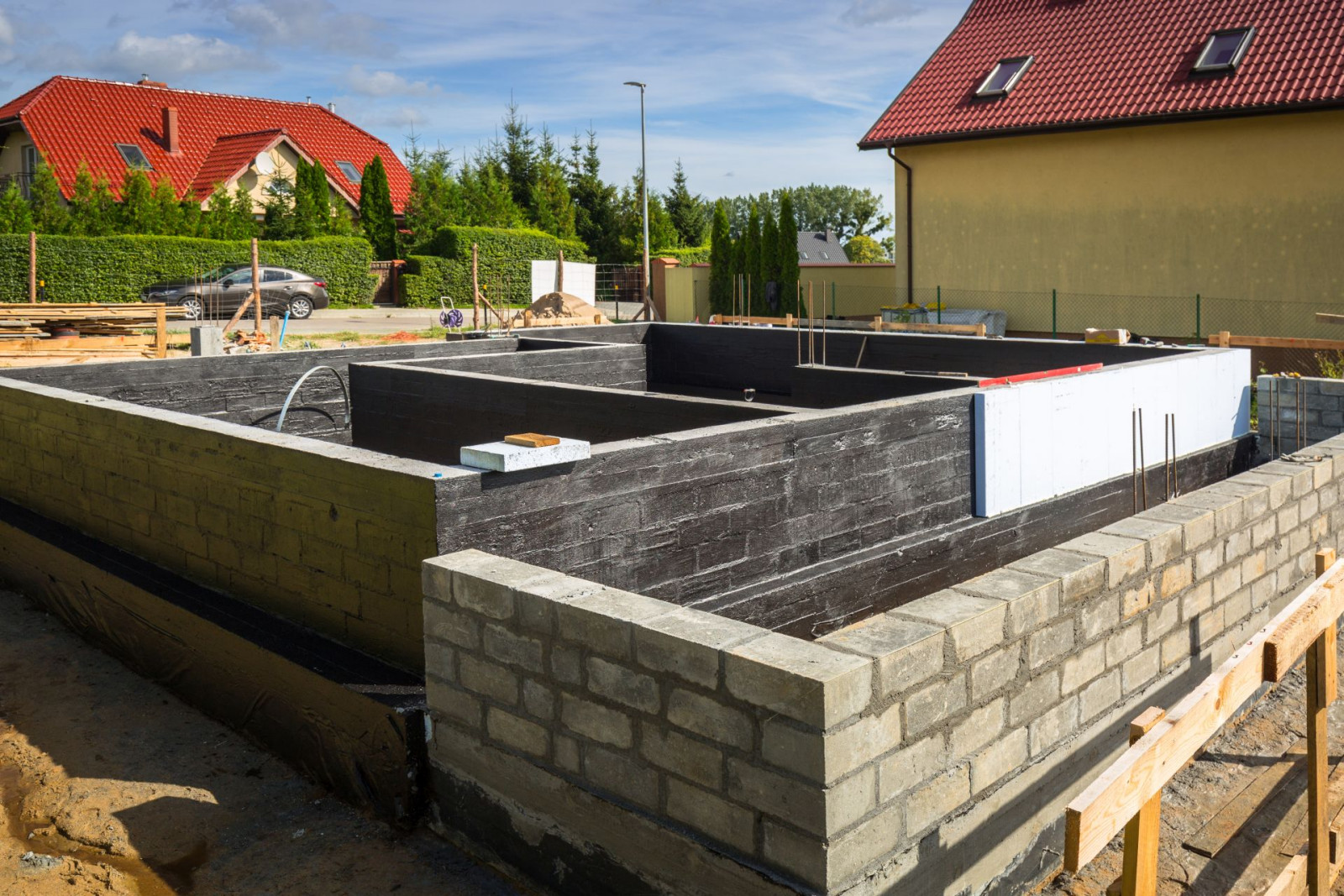

Odpowiednio nałożona masa bitumiczna
Fundament to podstawa konstrukcji całego budynku, ale jednocześnie element najbardziej narażony na stały kontakt z wodą i wilgocią. Dlatego tak istotne jest właściwe wykonanie hydroizolacji, która zabezpieczy mury przed kapilarnym podciąganiem wilgoci, a co za tym idzie degradacją betonu i korozją zbrojenia.
W praktyce budowlanej jedną z najczęściej stosowanych metod takiego zabezpieczenia jest izolacja pionowa wykonywana masą bitumiczną. Masa bitumiczna to materiał hydroizolacyjny oparty na połączeniu bitumu modyfikowanego polimerami, wypełniaczy mineralnych oraz dodatków poprawiających przyczepność i elastyczność.
Po nałożeniu na fundamenty tworzy bezspoinową, elastyczną powłokę hydroizolacyjną, która skutecznie zabezpiecza mury przed działaniem wód gruntowych, wód opadowych oraz wilgoci z gruntu. W odróżnieniu od materiałów rolowych, takich jak papa, nie występują tu żadne miejsca łączeń stanowiące potencjalne strefy nieszczelności.
- Odpowiednio wykonana izolacja fundamentów to jeden z najważniejszych etapów budowy domu. Zaniedbania w tym obszarze mogą prowadzić do zawilgocenia i pogorszenia izolacji cieplnej ścian, rozwoju grzybów i pleśni, a finalnie uszkodzeń konstrukcji i kosztownych remontów - tłumaczy Maciej Szymański, ekspert z Ultrament.
Fundament po aplikacji masy bitumicznej. fot. Ultrament

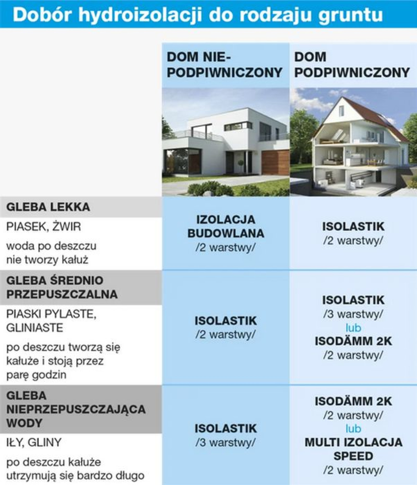

Warunki gruntowo-wodne a dobór systemu hydroizolacji
Skuteczność hydroizolacji zależy od prawidłowej oceny warunków gruntowo-wodnych oraz klasy obciążenia wodą. W praktyce rozróżnia się:
  • wilgoć gruntową (przy gruntach przepuszczalnych i w sytuacji braku naporu wody)
  • wodę nienapierającą (niewywierającą ciśnienia, czyli np. przy okresowym zaleganiu wody)
  • wodę napierającą (woda pod ciśnieniem, przy wysokim poziomie wód gruntowych)

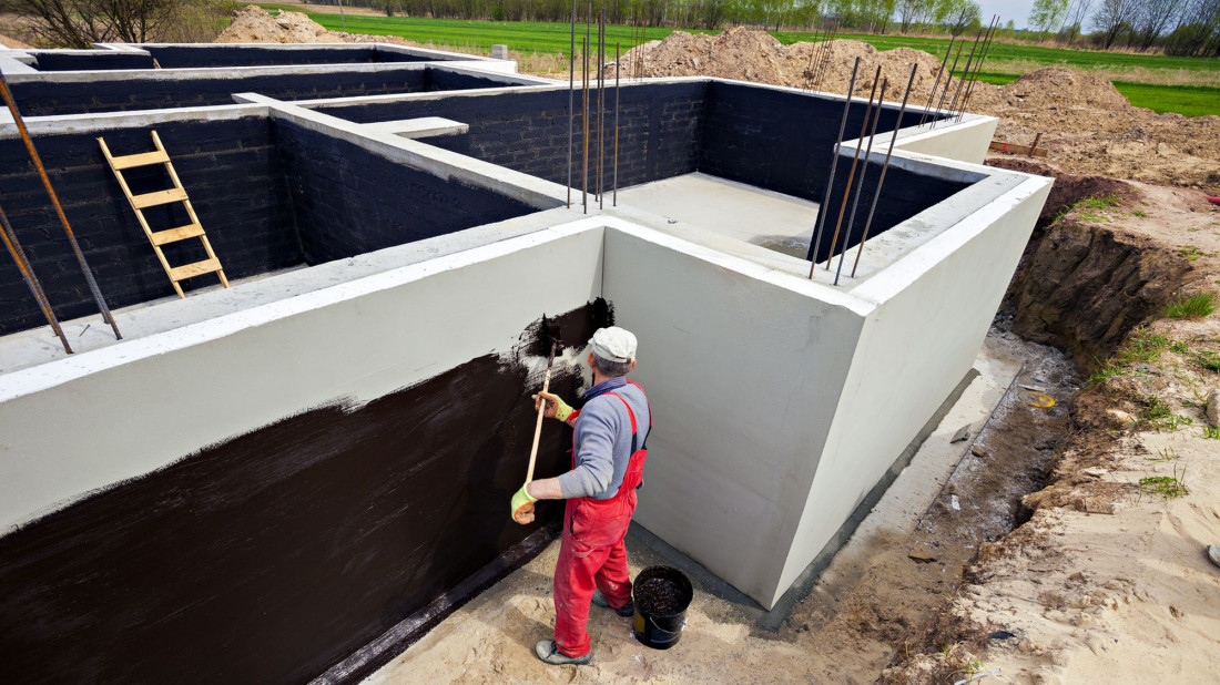

Fot. Ultrament / fundamenty budynku mieszkalnego
- W gruntach przepuszczalnych, przy braku naporu hydrostatycznego, wystarczająca może być izolacja przeciwwilgociowa. Jednak w sytuacji okresowego zalegania wody lub przy gruntach spoistych o słabej przepuszczalności konieczne będzie już zastosowanie izolacji przeciwwodnej, np. ISOLASTIK, która ma odpowiednio wysoką odporność na parcie wody - dodaje Maciej Szymański.
W warunkach wody napierającej zalecane są z kolei masy dwuskładnikowe o zwiększonej wytrzymałości, grubości powłoki i mniejszej wrażliwości na warunki atmosferyczne podczas wiązania. Takim przykładem jest ISODÄMM 2K /szybki/ od Ultrament.
Dobór hydroizolacji a warunki gruntowo-wodne. fot. Ultrament

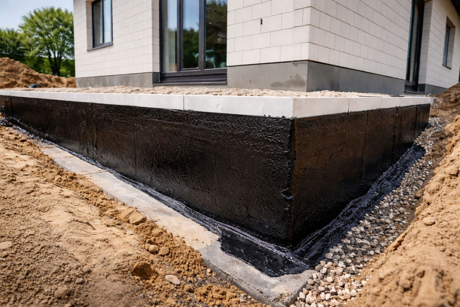

Najważniejsze parametry techniczne wykonania hydroizolacji
Trwałość izolacji w dużej mierze zależy od odpowiedniego przygotowania podłoża:
  • Powierzchnia betonu powinna być nośna, czysta i wolna od pyłu, tłuszczów i luźnych fragmentów.
  • Ubytki powinny być wyrównane i uzupełnione zaprawą naprawczą.
  • Powierzchnia powinna zostać pokryta skoncentrowanym środkiem gruntującym (np. Grunt Bitumiczny Ultrament), który poprawi przyczepność, wzmocni podłoże i ograniczy chłonność betonu. Pominięcie tego etapu często kończy się osłabieniem całej hydroizolacji.
Masa bitumiczna nakładana jest zazwyczaj w co najmniej dwóch warstwach. Kluczowe jest kontrolowanie grubości warstwy mokrej oraz uzyskanie wymaganej grubości powłoki suchej (ok. 2-4 mm).
Fundament budynku mieszkalnego zabezpieczony częściowo masą bitumiczną Ultrament i płytą XPS
