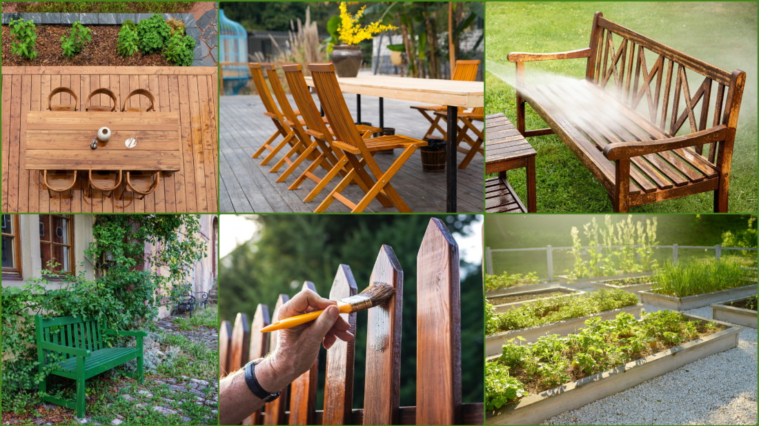

Wiosną warto zacząć od dokładnego przeglądu drewna
Pierwsze cieplejsze dni to dobry moment, aby uważnie obejrzeć wszystkie drewniane elementy w przydomowej przestrzeni. Tarasy, pergole, huśtawki, skrzynie, inspekty i meble ogrodowe po zimie mogą wyglądać dobrze tylko z pozoru. Dopiero dokładny przegląd pokazuje, czy drewno zachowało ochronę, czy zaczyna tracić kolor, matowieć albo szarzeć.
Jeśli powierzchnia była wcześniej zabezpieczona dobrej jakości preparatem, często wystarczy dokładne oczyszczenie. Kiedy jednak widać oznaki zużycia, nie warto zwlekać z renowacją. Im szybciej drewno odzyska warstwę ochronną, tym mniejsze ryzyko dalszych uszkodzeń i pogorszenia estetyki.

Bez przygotowania powierzchni impregnacja nie będzie skuteczna
Zanim na drewno trafi nowa warstwa preparatu, trzeba odpowiednio przygotować powierzchnię. To etap, którego nie warto pomijać, bo od niego w dużej mierze zależy trwałość całej renowacji. Drewno powinno być dokładnie oczyszczone i odtłuszczone. Jeśli na powierzchni zostały resztki starych powłok, należy je zeszlifować.
Dzięki temu struktura drewna pozostaje otwarta, a nowy preparat może skuteczniej wnikać w głąb materiału. Podczas aplikacji najlepiej nakładać produkt niewielkimi porcjami i prowadzić narzędzie zgodnie z kierunkiem słojów. Warto też pamiętać o regularnym mieszaniu preparatu w trakcie pracy.
