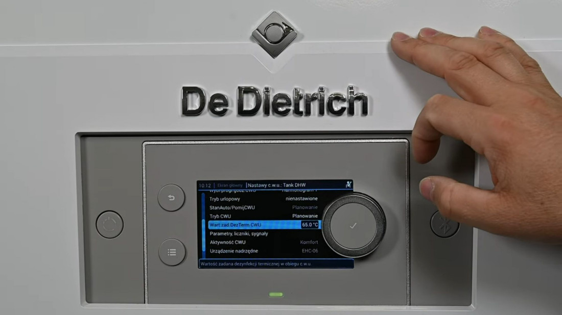

Dezynfekcja termiczna: zadbaj o higienę i bezpieczeństwo
Dezynfekcja termiczna to proces, w którym woda w zbiorniku CWU jest podgrzewana do wysokiej temperatury, aby wyeliminować bakterie, w tym Legionellę. Jest to kluczowy element dbania o zdrowie domowników.
  • Regulacja temperatury: fabryczna wartość dezynfekcji wynosi 65°C. Możesz ją podnieść (np. do 70°C lub 71°C), co zapewnia jeszcze większe bezpieczeństwo, szczególnie w przypadku specyficznych wymagań instalacji.
  • Cykliczne uruchamianie: zaprogramuj dezynfekcję w dogodnym dla Ciebie momencie, np. raz w tygodniu w nocy, gdy zużycie wody jest najniższe.
  • Wykorzystaj nadwyżki energii: jeśli masz instalację fotowoltaiczną, możesz ręcznie uruchomić dezynfekcję za pomocą wejść BL, aby wykorzystać nadmiar wyprodukowanej energii do podgrzania wody, co jeszcze bardziej obniży Twoje rachunki.
