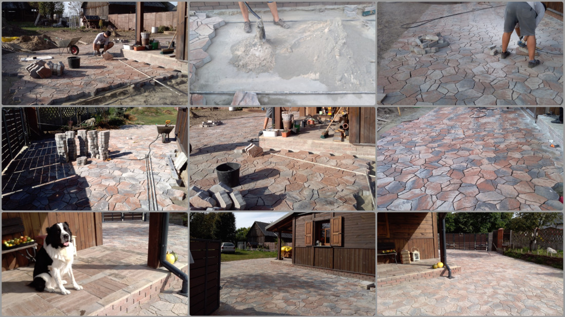

Zacznij od wyznaczenia nawierzchni w terenie za pomocą palików i sznurka, który wyznaczy poziom przyszłych obrzeży i kostek. Czasami pomijamy bordery, by nawierzchnia płynnie łączyła się z trawnikiem.
Następnie przystępujemy do korytowania – wybrania gruntu rodzimego na głębokość od 20 do 50 cm (głębiej dla grubszych elementów). Należy usunąć większe kamienie i korzenie, zniwelować grunt i wyznaczyć odpowiednie spadki (0,5 cm do 3 cm na 1 metr nawierzchni) dla prawidłowego odprowadzania wody.
Dwie drogi wykonania podbudowy
Po oczyszczeniu wykopu, dno wysypujemy 10 cm piasku lub pospółki i ubijamy zagęszczarką. Na to idzie podbudowa z żużlu, piasku, żwiru lub ich mieszanki (10-20 cm dla ruchu lekkiego, 20-40 cm dla ciężkiego), którą również musimy ubić.
Następnie wykonujemy 4-5 cm podsypkę – zwykle z piasku, którego nie ubijamy, a jedynie wyrównujemy. Dla lepszej stabilności można wymieszać piasek z cementem.
Inny sposób na podbudowę zdradza autorka bloga Brzezinkowe, która przygotowywała podłoże pod ułożenie kostki Polbruk Petra przy starym remontowanym domu.
– „Zamówiliśmy gotową mieszankę suchego betonu (w zależności od miejsca przeznaczenia, np. na podjazd 7,5 MPa, a pod opaskę domu wystarczy 5 MPa), którą sami rozrzuciliśmy oraz wyrównaliśmy przy użyciu rurek ustawiając je w zależności od grubości kostki. Po usypaniu podsypki należy ją wyrównać mechanicznie za pomocą łaty metalowej. Następnie ubić zagęszczarką i znowu wyrównać” – opisuje prace Aleksandra, autorka bloga.
Różne sposoby ułożenia płyt i kostek
Następnie układamy kostki i płyty, dobijając je gumowym młotkiem do podsypki. Pamiętaj o zachowaniu odstępu minimum 3 milimetrów między elementami. Na tym etapie układa się wybrany wzór. Kostka Polbruk Petra tworzy unikatowy, nieco chaotyczny wzór, pasujący do stylu śródziemnomorskiego i rustykalnego.
Inne płyty i kostki o regularnych kształtach, jak Polbruk Bosso Trapez, Commix czy Toledo, oferują równie wiele rozwiązań. Bosso Trapez można ułożyć tradycyjnie, w pasy, z przesunięciem, a także we wzory tworzące przestrzenie biologicznie czynne ("step by step").
Z mniejszych kostek, takich jak Commix czy Toledo (dostępne w komplecie czterech wielkości), można tworzyć mozaiki.
Finisz na dwa sposoby
Ostatni etap to wypełnienie spoin. Najczęściej fugi zasypuje się piaskiem i polewa wodą. Alternatywą dla piasku płukanego jest piasek polimerowy, np. DR + NextGel.
Ma on unikalne zalety: szybką aplikację, lepszą stabilizację nawierzchni (nie wywiewany przez wiatr, nie wypłukiwany przez deszcz), a także zapobiega wzrostowi mchu i chwastów, co ułatwia eksploatację.
