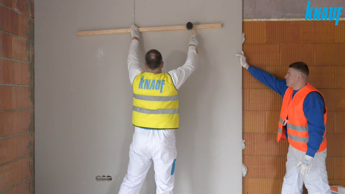

Skuteczną metodą na ściany, które nie trzymają pionu są tzw. suche tynki, czyli przyklejane płyty gipsowo-kartonowe za pomocą specjalistycznej, bardzo mocnej zaprawy klejowej (np. klej KNAUF PERLFIX T) do surowych lub remontowanych ścian.

Metoda ta jest w szczególności polecana w przypadku, gdy prace trzeba wykonać w bardzo szybkim czasie lub też, kiedy nie ma możliwości wykonywania mokrych prac tynkarskich.
Przy wykonywaniu suchych tynków należy pamiętać, że tej metody nie należy stosować na sufity. Płyty gipsowo-kartonowe do sufitów montuje się na niezależnej, stalowej konstrukcji wykonując tzw. sufity podwieszane.
