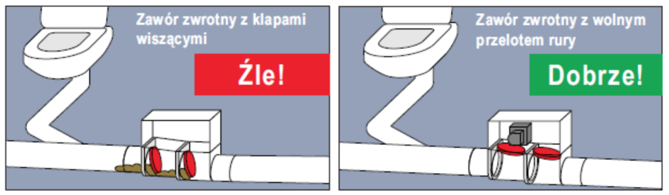

W instalacjach odprowadzających ścieki fekalne nie powinno się stosować zaworów zwrotnych z klapami wahadłowymi, gdyż spowalniają one przepływ ścieków i zatrzymują fekalia, co prowadzi do zatorów i uniemożliwia szczelne zamknięcie kanału w razie pojawienia się przepływu zwrotnego! Ochrona przed przepływem zwrotnym nie jest tu gwarantowana!
Przykład źle i dobrze zamontowanej ochrony przed przepływem zwrotnym
Na podstawie wieloletnich doświadczeń zalecamy stosowanie do ścieków fekalnych urządzeń przeciwzalewowych z klapami napędzanymi siłownikiem. Klapy w normalnym stanie pracy są tu zawsze otwarte, co pozwala na swobodny przepływ ścieków. Podczas przepływu zwrotnego siłownik skutecznie zamyka klapę, nawet w przypadku natrafienia na opór.

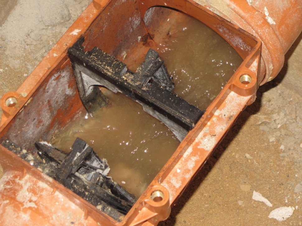

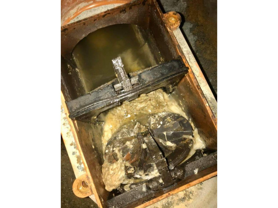

Przykłady niewłaściwego zastosowania zaworów zwrotnych do ścieków fekalnych:
Zawór zwrotny z klapami wahadłowymi zamontowany bezpośredni za miską ustępową - ŹLE!
Efekt zastosowania zaworu zwrotnego z klapami wahadłowymi do ścieków fekalnych - ŹLE!
