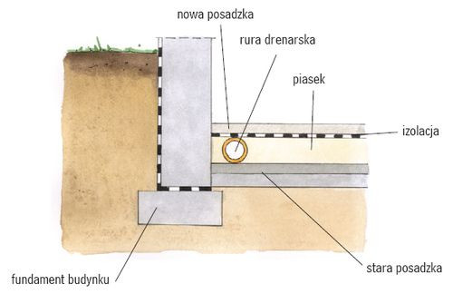

Odpowiedź eksperta: Może się zdarzyć, że drenaż jest potrzebny, ale nie możemy go wykonać wzdłuż zewnętrznych ścian budynku, bo dom jest połówką bliźniaka lub stoi w zabudowie szeregowej. Możemy też mieć do czynienia z zalewaniem tylko kawałka podłogi w piwnicy albo dom jest tak rozległy, że istnieje ryzyko podciekania wody pod posadzkę w piwnicy mimo drenażu zewnętrznego.
W opisanych sytuacjach można wykonać drenaż powierzchniowy wewnątrz budynku. Rury układa się w piwnicy wzdłuż ścian zewnętrznych i wewnętrznych, a gdy dom ma dużą powierzchnię – dodatkowo w kilku odcinkach wzdłuż krótszego boku piwnicy. Spadek rur powinien wynosić co najmniej 0,5%.
W istniejącym budynku z zalewaną piwnicą najprościej ułożyć rury drenarskie na starej posadzce i przykryć ją nową. Jeżeli jednak miałoby to nadmiernie zmniejszyć wysokość pomieszczenia, lepiej jest wykuć w podłodze bruzdy do wysokości ławy fundamentowej i w nich zamontować rury. Wodę z drenażu wewnętrznego odprowadza się do rur kanalizacyjnych.
Drenaż na starej posadzce w piwnicy
