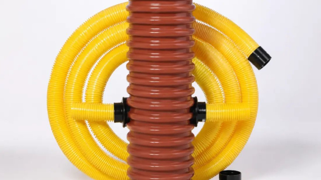

Czy wokół domu niepodpiwniczonego powinien być wykonany drenaż?
Odpowiedź eksperta: W domach niepodpiwniczonych układanie drenażu opaskowego nie jest potrzebne, gdyż absolutnie nie chroni on domu przed wnikaniem wilgoci. Taką rolę pełni wyłącznie pozioma hydroizolacja fundamentów ułożona powyżej poziomu gruntu, oraz połączona z nią izolacja podpodłogowa. Zabezpieczają one przed podsiąkaniem kapilarnym wilgoci z gruntu i zamakaniem użytkowej części domu.
