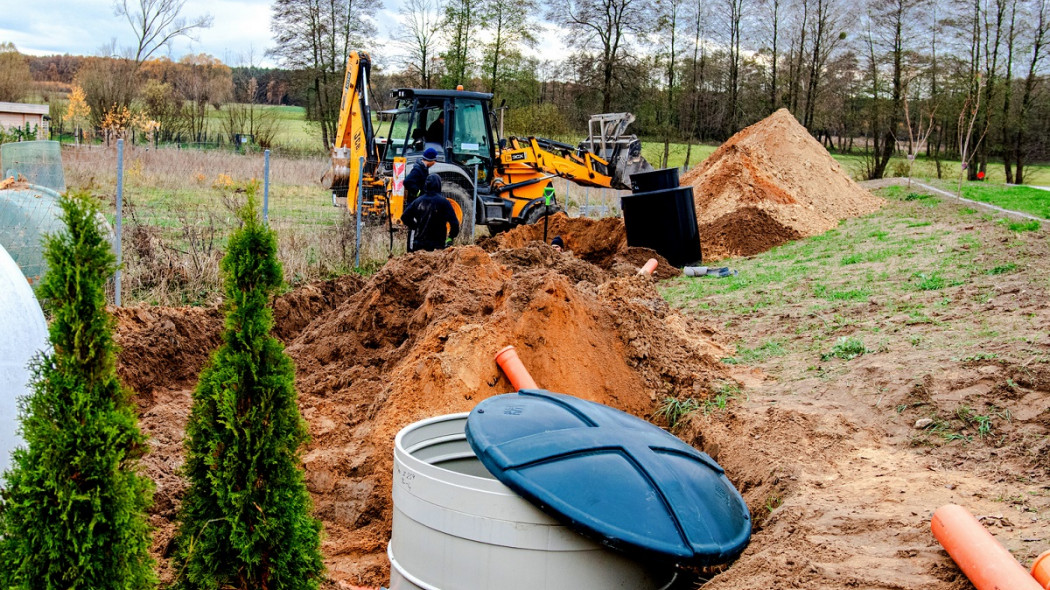

Przy osadzaniu przydomowej oczyszczalni ścieków trzeba brać pod uwagę wymagane prawnie odległości od innych obiektów na działce

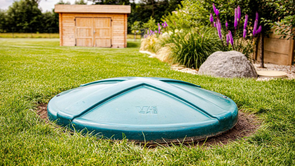

Wymiana oczyszczalni ekologicznej na biologiczną oczyszczalnię VH6 PREMIUM
Mała powierzchnia utrudnia montaż dużych urządzeń
Częstym problemem małych działek jest ich wciśnięcie pomiędzy sąsiednie działki. W takim wypadku, dojazd ciężkim sprzętem może okazać się niemożliwy. Dobrym rozwiązaniem będzie znalezienie urządzenia niewielkich rozmiarów i o obniżonej wadze. Przydomowe biologiczne oczyszczalnie ścieków występują w wielu konfiguracjach i modelach. Niektóre z nich mogą zaskoczyć niewielkimi gabarytami i okażą się najlepszym rozwiązaniem na małą działkę.
Bezwonność uzyskana przez wyeliminowanie osadnika gnilnego
Niewielka powierzchnia działki sprawia, że przydomowa oczyszczalnia może znaleźć się tuż za naszym oknem. Z tego powodu, warto poszukać urządzenia, które nie będzie generować nieprzyjemnych zapachów. Podstawą jego działania musi być napowietrzanie, ponieważ napowietrzanie ścieku powstrzymuje rozwój procesów gnilnych. Właśnie takie procesy zachodzą w szambie czy osadniku gnilnym.

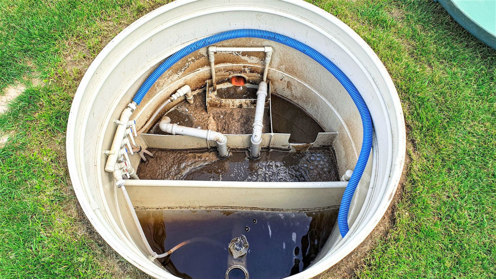

Przydomowa oczyszczalnia ścieków VH na małej działce

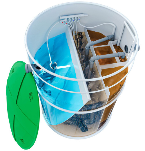

Budowa przydomowej oczyszczalni ścieków VH6
