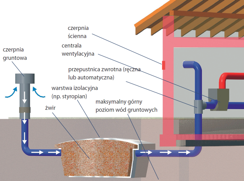

Żwirowy wymiennik gruntowy, zwany bezprzeponowym, tworzy warstwa żwiru ułożona na folii w wykopie, przykryta od góry folią i przysypana ziemią. Powietrze wpływa do wymiennika przez stojącą w ogrodzie czerpnię i przepływając pomiędzy kamieniami ochładza się o 10-12°C. Umieszczona w ogrodzie czerpnia powietrza jest wyposażona w filtr oczyszczający zasysane powietrze.
Przed wpłynięciem do instalacji w domu powietrze jest ponownie oczyszczane, ale tutaj możemy użyć dowolnego, satysfakcjonującego nas filtra. Oczyszczone dwukrotnie powietrze pozbawione jest kurzu i pyłków. System ten może współpracować z wentylacją z odzyskiem ciepła. Chociaż system ten jest bardzo tani w eksploatacji, nie uda nam się regulować ani ilości ani temperatury powietrza wentylacyjnego w poszczególnych pomieszczeniach.
Schemat: Budowa gruntowego żwirowego wymiennika ciepła

Cytat Droga redakcjo!!!!Jeśli chcecie informować ludzi o czymś to dobrze się z tym zapoznajcie !!!! Gruntowy wymiennik Ciepła bezprzeponowy - żwirowy jest wykonany od góry także izolacją termiczną, o której zapomnieliście poczytajcie ...
sulent
27-12-2011 17:20
A tutaj można zobaczyć rysunki techniczne żwirowca łącznie z wymiarami i pomiarami, kubatura 36,45 m3 - czyli dla domu coś ok. 140-150 m2:http://ir.ptir.org/artykuly/pl/100/IR%28100%29_2095_pl.pdf
Gość Niedowiarek
12-08-2010 19:03
Droga redakcjo!!!! Jeśli chcecie informować ludzi o czymś to dobrze się z tym zapoznajcie !!!! Gruntowy wymiennik Ciepła bezprzeponowy - żwirowy jest wykonany od góry także izolacją termiczną, o której zapomnieliście poczytajcie najpierw o nich artykuły ekspertów.
