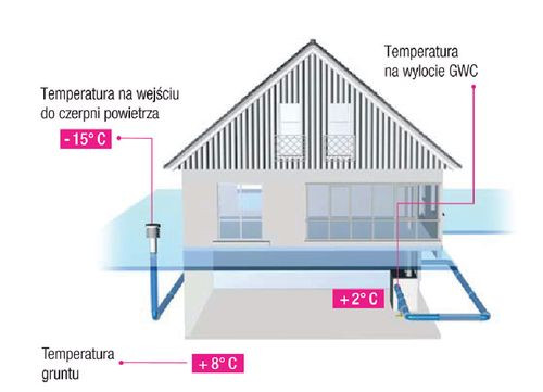

W sezonie grzewczym nie należy liczyć na duże oszczędności, bo temperatura gruntu wynosi zaledwie kilka stopni powyżej zera i nie jest wiele wyższa niż temperatura powietrza zewnętrznego.

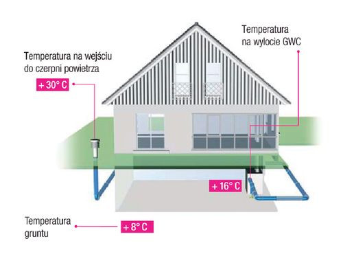

Natomiast GWC może dość skutecznie przyczynić się do obniżenia temperatury w pomieszczeniach w okresie upałów. Przy cyklicznej pracy wentylacji grunt wokół wymiennika nie zdąży się zbytnio nagrzać, a duża różnica temperatury gruntu i powietrza intensyfikuje chłodzenie doprowadzanego powietrza.
Korzyści z działania GWC odczujemy najbardziej, gdy różnica temperatury pomiędzy gruntem a powietrzem zewnętrznym jest duża
 lato (fot. Rehau)
 zima (fot. Rehau)
