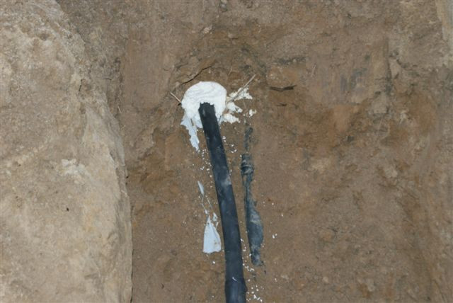

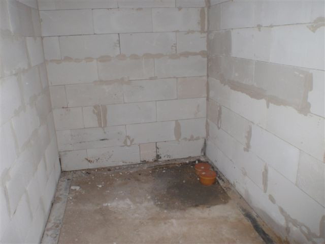

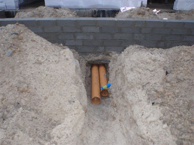

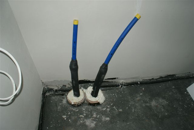

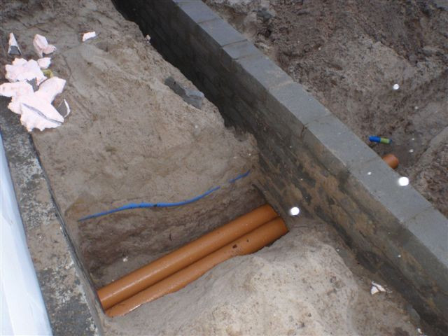

Należało wykuć dziurę w posadzce, przebić się przez ścianę fundamentową i przeprowadzić przez nią dwie zwykłe rury pvc do późniejszego wyprowadzenia przez nie rur z glikolem (medium transportujące energię w glikolowy wymienniku ciepła).
Za domem mieliśmy jeszcze spory kawałek działki, więc z miejscem na ułożenie 200 mb rur z glikolem nie było problemu. Do pokonania jeszcze okalający tył domu taras (musieliśmy rurami pvc wyjść poza jego obrys i zrobić delikatny spadek w kierunku ogrodu). Rury wyprowadzające zostają dokładnie zaślepione i mogą teraz czekać na instalatora rekuperacji.

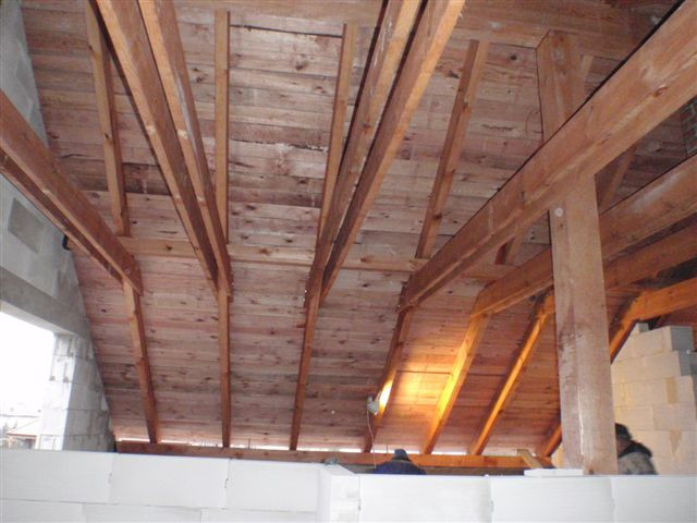

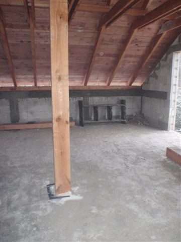

Przyszedł czas na cieślę: solidny chłop! Choć chwyciły mrozy obiecał, że póki krew w żyłach nie zamarznie, pracy się podejmie prawdziwy rzemieślnik - taki od serca! Dach zaczął być dachem już po kilku dniach. Zdecydowałam się na pełne deskowanie strony wewnętrznej - tak jest solidniej. Na górze zrobiło się ciemno...

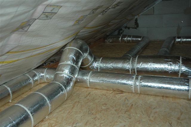

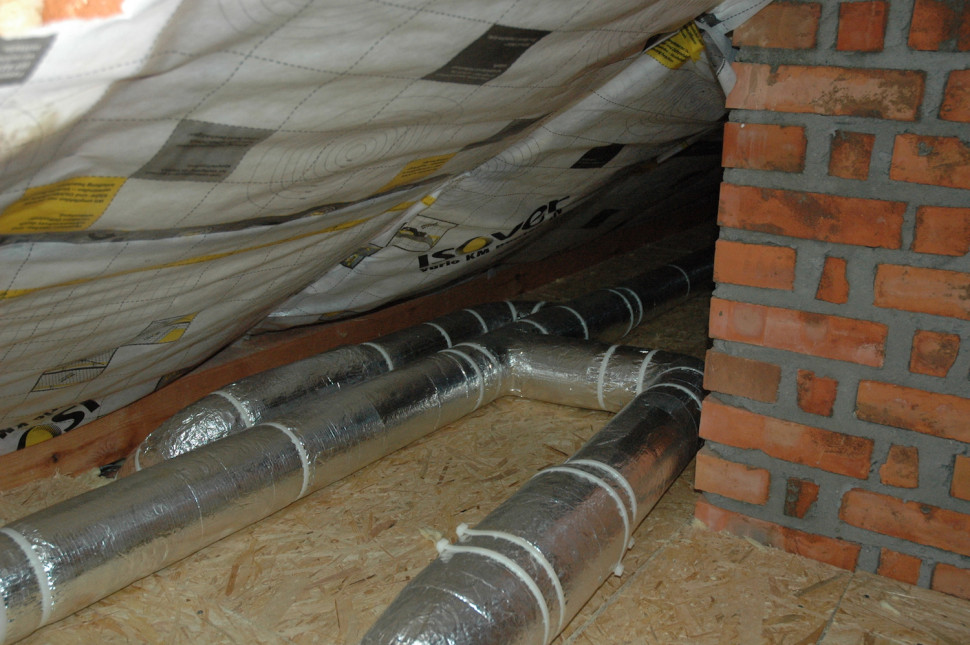

Na dniach wchodzi ekipa instalatorów od rekuperacji. Pierwszy etap prac to montaż kanałów wentylacyjnych. Dwie osoby będą pracowały przez 3 - 4 dni.

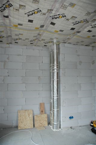

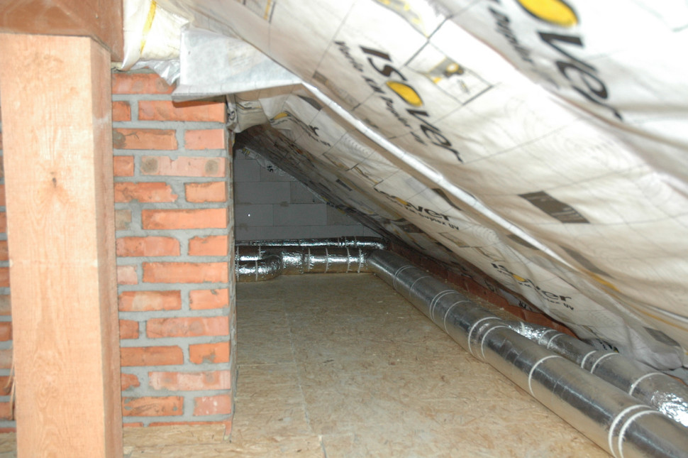

Należy dociąć stalowe rury spiro, połączyć je taśmą (będą je dogrzewać nagrzewnicą, by taśma osiągnęła 100% swoich możliwości adhezyjnych), przyciąć i zamocować pasy wełny mineralnej do izolacji kanałów, stabilizować kanały opaskami. Wykonają też przejścia przez stropy w miejscach, gdzie wymaga tego projekt.

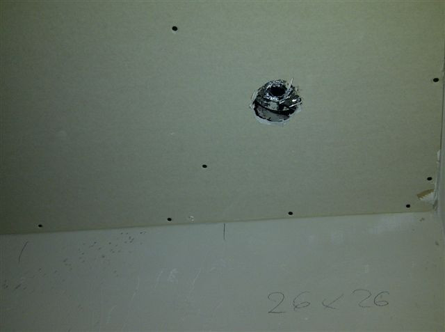

Niestety, nie udało mi się zrobić tych przejść wcześniej, a można było! Teraz trzeba wiercić, ale instalatorzy zapewniają, że to żaden problem.
Na końcu prac zaślepią wszystkie końcówki kanałów folią, by nie dostały się do nich żadne nieczystości i niechciani lokatorzy (myszy, ptaki). Z uruchomieniem systemu i montażem rekuperatora czekam do momentu, gdy ściany będą już pomalowane. W międzyczasie zlecam wykonanie wykopu pod ułożenie rur do gwc.

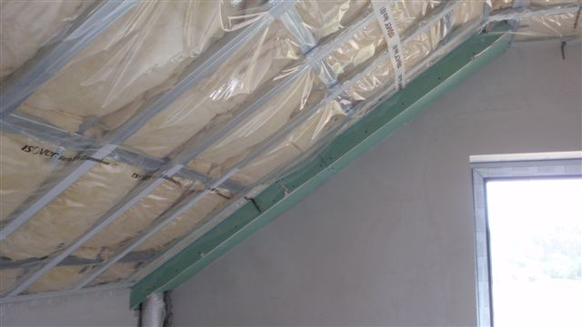

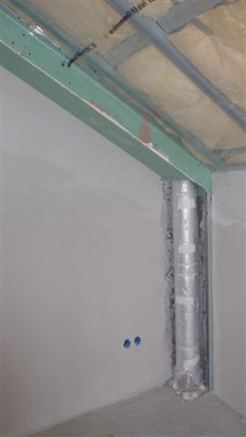

Pierwszy etap montażu systemu rekuperacji zakończony. Szybko poszło. Są już wykonane wszystkie przejścia przez stropy, wszystkie kanały rozprowadzone. Uważałam, że projekt był już mało inwazyjny, ale to, co jeszcze inżynier poprawił już po wizycie na budowie (tak wymanewrował poprowadzenie kanałów), to już majstersztyk! Kanały do rekuperacji będą pięknie schowane... więc robiłam im zdjęcia przed zabudową, póki je jeszcze widać....
Do zabudowy pozostały tylko dwa miejsca przy skosach w pokojach na górze, krótki odcinek w górnej łazience przy mojej sypialni oraz jeden w przedpokoju na dole. Genialnie! Cała reszta schowana w dwóch szafach i garderobie.

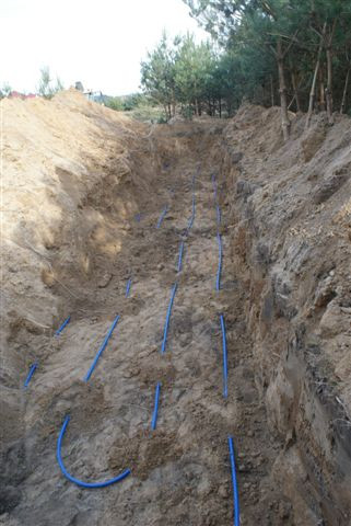

Montaż zewnętrznej instalacji do GWC

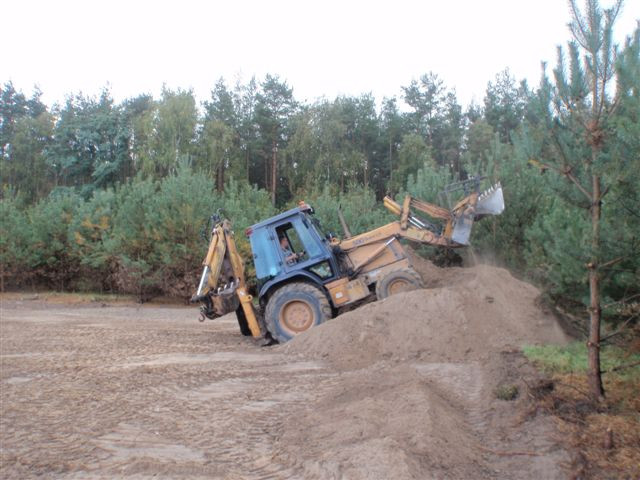

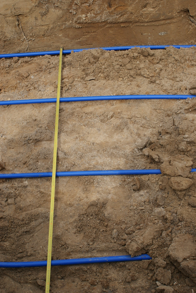

Wykop przygotowany: rury, w których popłynie glikol układane są na głębokości około 2,5 m. Panuje tam mniej więcej stała temperatura około plus pięciu stopni. Glikol krążąc w tej instalacji, ogrzewa się, bądź ochładza i przekazuje energię (chłód lub ciepło) do rekuperatora.
Dzięki tak pozyskanej energii powietrze zanim trafi jeszcze do rekuperatora, zostaje opracowane. To wspaniała pomoc dla rekuperatora. I to za darmo! Energia prosto z gruntu!

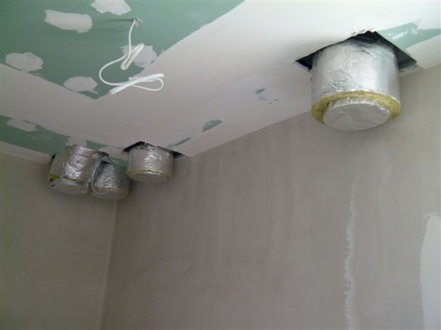

Sufity i anemostaty

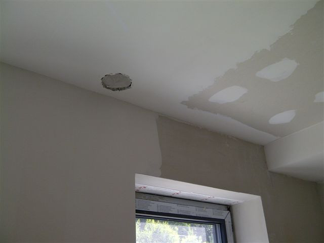

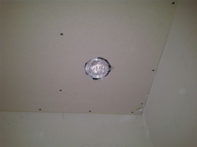

Wszystkie sufity osiągnęły już swój ostateczny kształt i wysokość. Widać na nich końcówki kanałów do rekuperacji - jeszcze bez anemostatów.

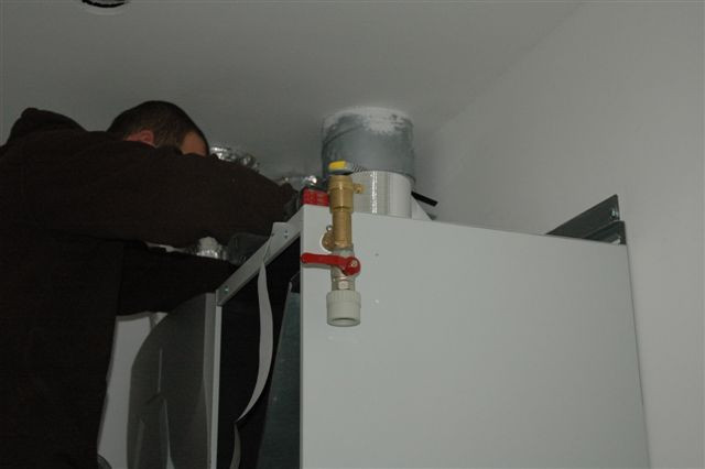

Montaż rekuperatora

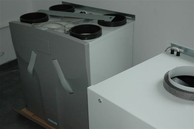

Po wyszpachlowaniu ścian i pomalowaniu sufitów nadchodzi czas montażu anemostatów i rekuperatora (AERIS 550 VV LUXE) i gruntowego glikolowego wymiennika ciepła Comfofond L-500. Nie wszystkie aemostaty zostały zamontowana, część czeka na przycinanie (były zrobione do sufitów podwieszanych, z których częściowo zrezygnowałam).
Jestem już szczęśliwą użytkowniczką rekuperacji.
Trochę ją słychać! Na drugim i trzecim biegu (intensywne przewietrzanie) słychać wyraźny szum, choć nie wiadomo, skąd dochodzi...jest rozproszony. Natomiast na pierwszym biegu, na którym rekuperator pracuje najczęściej nie słychać nic. Przy deszczu uderzające krople o dachowe okno były od niego głośniejsze, więc nie ma tragedii.
Przez całą noc w sypialni było pięknie i świeżo, rano też: nie trzeba wietrzyć. W pokoju dzieci również pięknie rześko. Mam poczucie dobrze zainwestowanych pieniędzy.
Wciąż czekamy na uruchomienie GWC: są jakieś nieszczelności w instalacji. Choć rekuperacja może działać bez niego, wolę, by już był. W końcu się udało. Działa!

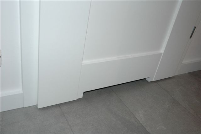

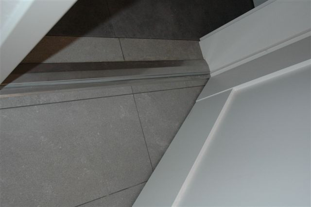

Podcięcia w drzwiach wewnętrznych

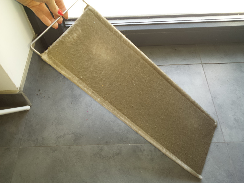

Bardzo zaskakuje mnie częstotliwość wymiany filtrów: co najmniej raz na dwa, trzy miesiące. A wtedy to już jest totalny brud. Dom jest przecież przy lesie, wydawałoby się, że nie powinno być brudnego powietrza.... nie wiem, skąd. Może ta piaskowa droga...?
