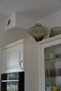

  • Wywiewniki obsługują kuchnię i 3 łazienki
