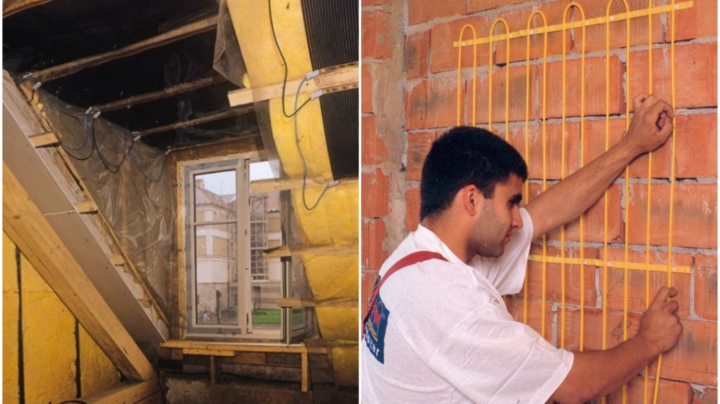

Na zdjęciu otwierającym: Ogrzewanie sufitowe, podobnie jak ścienne, można wykonać z bardzo cienkich ale gęsto rozmieszczonych rurek, które przykryje warstwa tynku (fot. z lewej: Fenix Polska, fot. z prawej: Hadwao)
