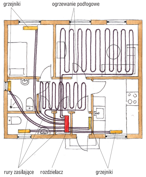

W rozdzielaczowym systemie prowadzenia rur grzewczych z rozdzielaczy umieszczonych na wszystkich kondygnacjach indywidualnie odprowadza się rury (zasilającą i powrotną) do każdego grzejnika. W takim układzie wykorzystywane są rury elastyczne, które bez żadnych złączek czy kształtek powinny łączyć rozdzielacz z grzejnikiem. Rury prowadzone są jak najkrótszą drogą pod jastrychem podłogowym lub w kanale instalacyjnym.
Przy dużej liczbie grzejników długość potrzebnych rur znacznie wzrasta, a wielosekcyjny rozdzielacz zajmuje sporo miejsca. Przy układaniu rur w tym systemie, w podłodze na gruncie lub nad nieogrzewanym pomieszczeniem, trzeba zadbać o bardzo dobrą ich izolację cieplną. W przeciwnym razie wystąpią zwiększone straty ciepła.
System rozdzielaczowy jest wygodny dla instalatorów, ponieważ jest mało połączeń, co skraca czas trwania robót, a w razie awarii któregoś odcinka pozwala na funkcjonowanie pozostałej części instalacji. Zalecany jest szczególnie w sytuacjach, gdy poszczególne grzejniki są znacznie od siebie oddalone.
Oczywiście, przy odpowiednim doborze przekrojów rur do poszczególnych sekcji rozdzielacza można podłączyć nawet kilka grzejników znajdujących się blisko siebie, montując rozgałęzienia w postaci trójników.
Schemat: Ogrzewanie podłogowe i grzejniki podłączone do wspólnego rozdzielacza
