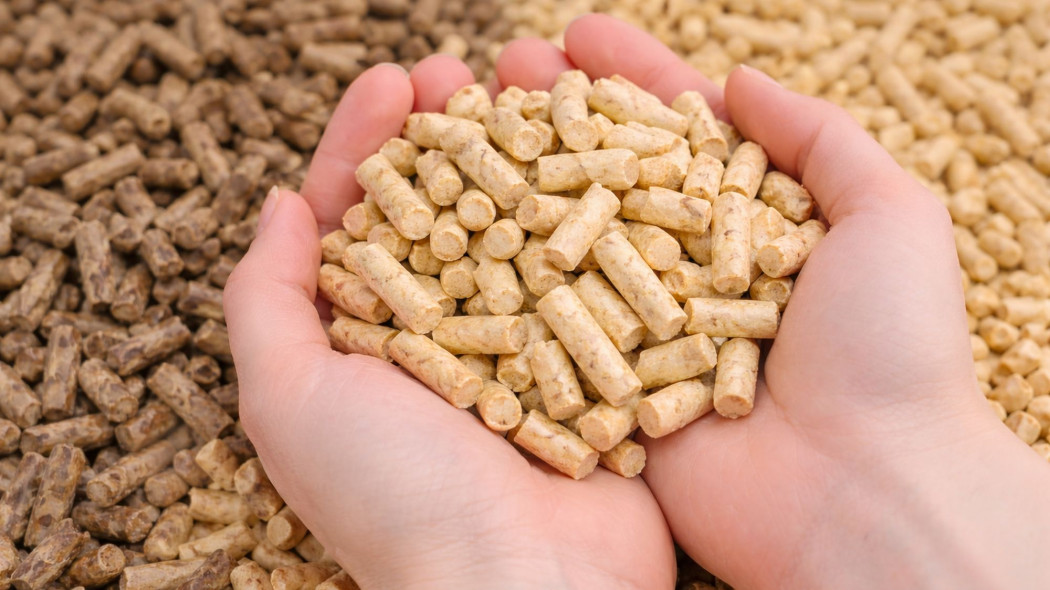

Kotły na pellet uchodzą za czyste i wygodne. Czy naprawdę rodzaj paliwa ma aż tak duże znaczenie? Na te i inne pytania odpowiada ekspert z firmy Ferroli.
Inwestor: Kotły na pellet uchodzą za czyste i wygodne. Czy naprawdę rodzaj paliwa ma aż tak duże znaczenie?
Ekspert: Ma kluczowe. Kocioł peletowy jest projektowany do spalania pelletu drzewnego o ściśle określonych parametrach - wilgotności, kaloryczności, czystości i zawartości popiołu. Gdy zamiast certyfikowanego pelletu, używa się zamienników takich jak pestki, owies, pellet ze słomy, kartonu czy łuski słonecznika, proces spalania przestaje przebiegać w warunkach, do których urządzenie zostało zaprojektowane i certyfikowane.
