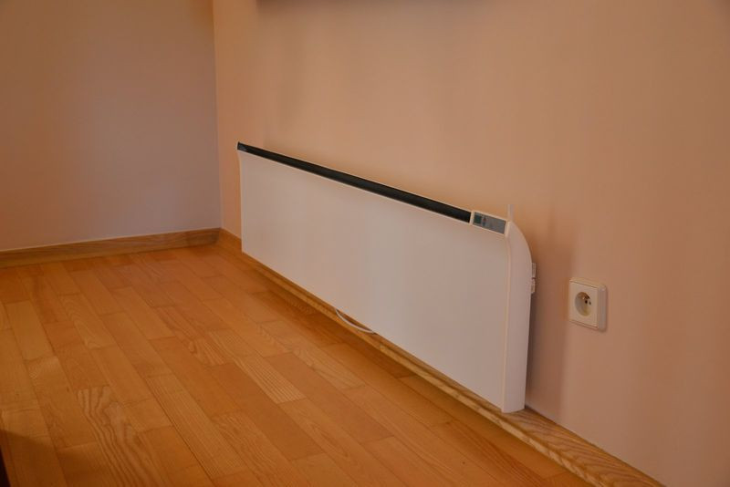

  • grzejniki elektryczne - 3 szt. w salonie i kuchni (2 x 2000 W i 1 x 1500 W), hol - 2 szt. (1000 W i 1500 W), pokoje - 3 szt. po 1500 W, wiatrołap - 1000 W;

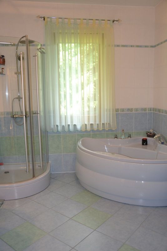

  • maty grzewcze - w posadzce w łazienkach;

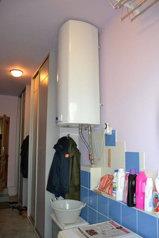

  • elektryczny podgrzewacz c.w.u. - o poj. 150 l, 2000 W, dwie grzałki;

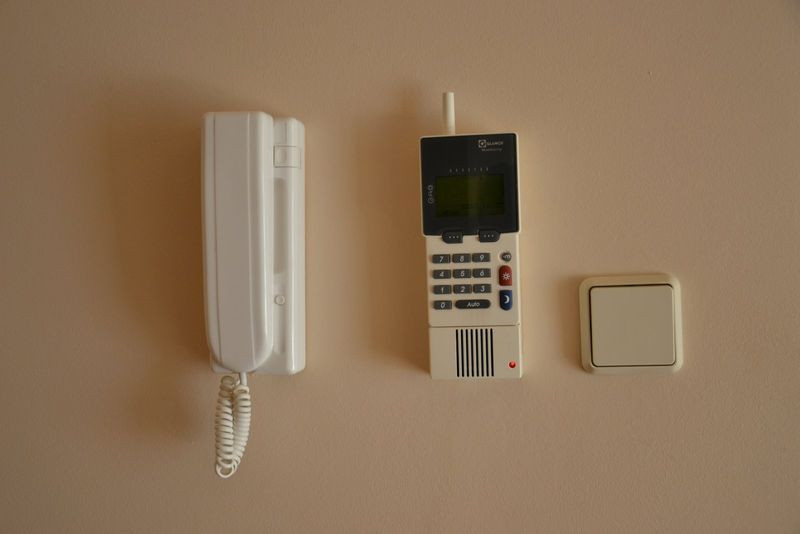

Sterowanie: elektryczny układ grzewczy zaopatrzyłem w sterowanie radiowe - grzejniki mają odbiorniki do programowania temperatury, maty grzewcze - własne programatory, a całość sterowana jest pokojowym regulatorem elektronicznym. Regulator zaprogramowałem następująco: 1,5 godziny przed wstaniem z łóżka włącza się ogrzewanie i doprowadza temperaturę do 22°C. Po naszym wyjściu z domu, temperatura spada do 17°C, a ogrzewanie ponownie włącza się o 17.30. Około godziny 23.00 system się wyłącza. W weekendy ogrzewanie włącza się rano nieco później, a wyłącza dopiero wieczorem. Na życzenie mogę indywidualizować strefy grzewcze.
Grzejnik elektryczny w jadalni ma moc 2000 W

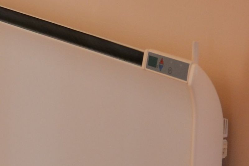

Każdy z grzejników ma termostat sterowany radiowo

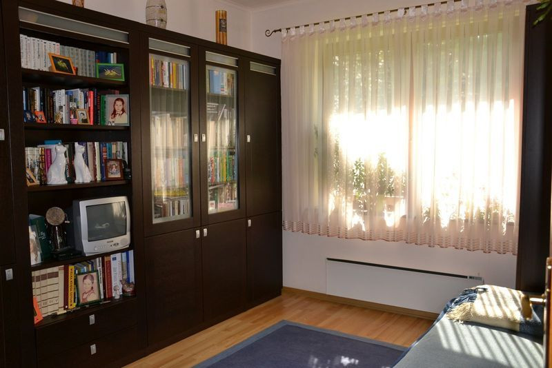

Grzejniki w sypialniach mają moc 1500 W
Główny regulator pokojowy umieszczono w holu

Elektryczny podgrzewacz wody użytkowej znajduje się w pomieszczeniu gospodarczym
Łazienka z wanną i prysznicem
Pod posadzką łazienek ułożono maty grzewcze
