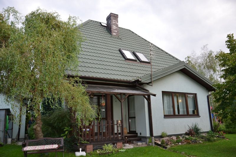

Kominy: ceramiczny komin z elementów prefabrykowanych, ponad dachem obudowany cegłą klinkierową. Wysokość 14 m. Trzy kanały wentylacyjne w kuchni i łazience, jeden kanał odpowietrzenia kanalizacji. Lokalizacja w centrum budynku.
Dom ma jeden systemowy ceramiczny komin, obmurowany cegłą klinkierową

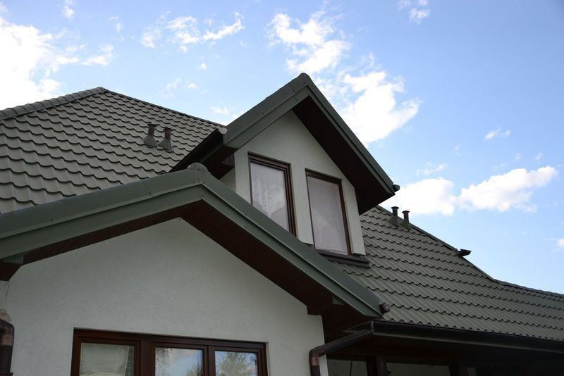

Od frontu umieszczono kominki wentylacyjne

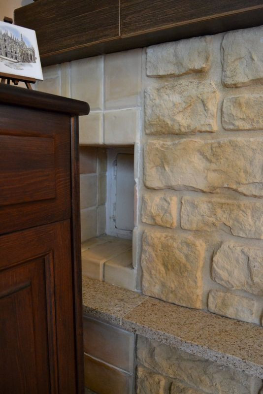

Wyczystka znajduje się z boku komina

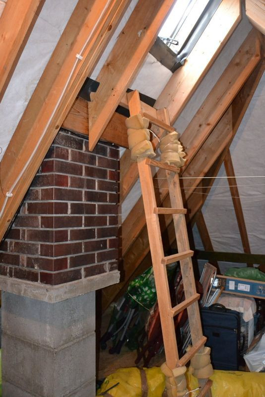

  • Podczas budowy sprawdzałem, czy przejścia komina przez stropy wykonawcy starannie zaizolowali, i czy krokwie dachu znajdują się w bezpiecznym odstępie. Od 12 lat dbam też o regularne czyszczenie kanału dymowego z sadzy i tzw. substancji szklistej. Co pół roku robi to kominiarz, a pomiędzy jego wizytami sam wchodzę na dach. Mam własny zestaw kominiarski, który kupiłem w sklepie z artykułami żelaznymi. Za każdym razem wybieram z wyczystki dwa wiadra sadzy, bo w ciągu roku spalamy aż 13 mp. drewna. Wyczystka, położona z boku komina, nie ma modelowego dostępu. Żeby się do niej dostać, muszę każdorazowo odsunąć komodę. Ale dzięki temu mniej rzuca się w oczy i nie oszpeca salonu.

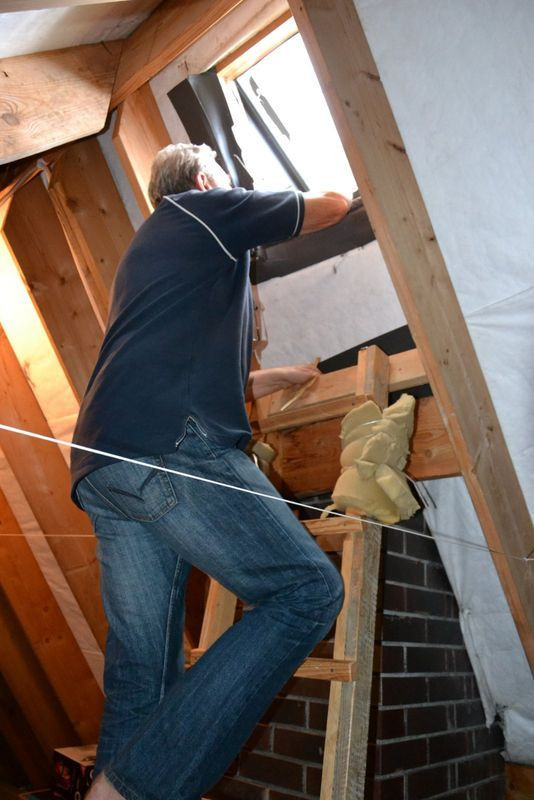

  • Warto zapewnić wygodny dostęp do komina. Wyłaz dachowy umieściłem tuż obok niego, ponieważ dach jest bardzo stromy i wysoki. Chodzenie po nim jest niebezpieczne. Na strychu przygotowałem wygodną i stabilną drabinę, wiedząc, że będzie potrzebna przez wiele lat. Wyjście na dach nikomu nie sprawia większego kłopotu.

Strych. Komin odsunięto od krokwi. Końcówkę systemowego komina obudowano cegłą klinkierową
Wyłaz i drabinka umożliwiają bezpieczne wyjście na dach
