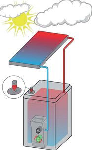

Odpowiedź eksperta: W tradycyjnych instalacjach solarnych stosowana mieszanka wody i glikolu ulega z biegiem czasu degradacji i co kilka lat należy ją wymienić. Na naszym rynku istnieją już rozwiązania, w których czynnikiem przenoszącym ciepło jest… zwykła woda, której nie trzeba wymieniać.
Zestawy solarne DRAIN BACK wykorzystują unikatową koncepcję budowy zbiornika buforowego. Woda z bufora solarnego transportowana jest bezpośrednio do płaskich kolektorów słonecznych, z pominięciem wymiennika ciepła, następnie jest podgrzewana w kolektorach i wraca znów do zbiornika.
Ciepło nie jest gromadzone w obiegu c.w.u., a w oddzielnym zbiorniku buforowym wody. Dzięki zastosowaniu systemu bezciśnieniowego, zbędne stają się konieczne dotychczas elementy, takie jak np. . W układzie tym kolektory są napełniane tylko wtedy, gdy dostępna jest odpowiednia ilość ciepła słonecznego i gdy zbiornik buforowy jest w stanie przyjąć ciepło solarne.

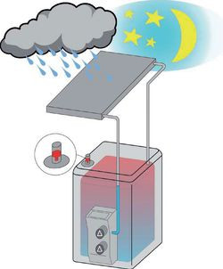

W takiej sytuacji obie pompy, wchodzące w skład solarnego modułu regulacyjno-pompowego, są włączane na krótki czas i napełniają kolektory wodą z bufora. Po zakończeniu procesu napełniania, jedna pompa jest wyłączana, a obieg wody podtrzymuje druga z nich. Jeżeli słońce nie świeci wystarczająco mocno lub jeżeli bufor solarny nie może przyjąć już więcej ciepła, pompa tłocząca wyłącza się, cała instalacja słoneczna jest grawitacyjnie opróżniana, a woda z niej trafia do bufora. Nie jest konieczne stosowanie środków zapobiegających zamarzaniu, ponieważ po wyłączeniu instalacji solarnej kolektory są puste.
Jeśli brakuje słońca, kolektory pozostają puste Pompy napełniają je dopiero po osiągnięciu określonej temperatury
