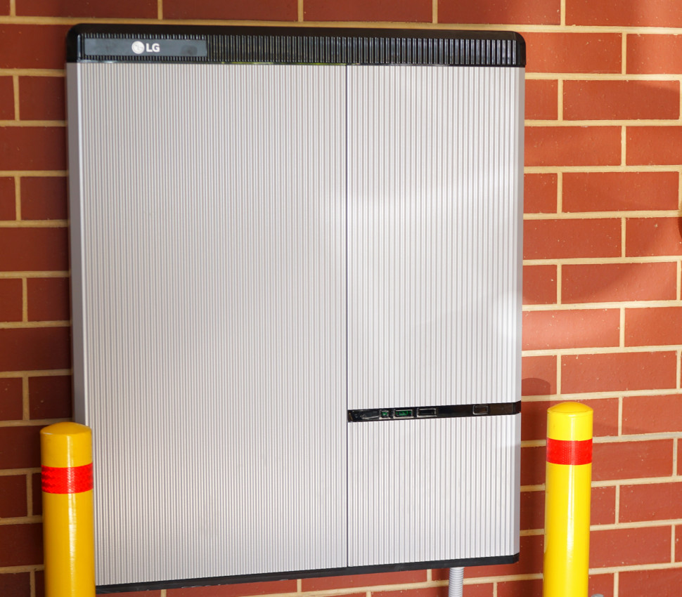

Dlatego warto zastosować falownik hybrydowy wraz z chemicznym magazynem energii, który jest w stanie zapewnić nawet pełną niezależność energetyczną i prace w trybie wyspowym przez czas określony pojemnością baterii. Dzięki temu cała instalacja elektryczna w domu będzie w stanie pracować w ramach pełnej mocy, dla której została instalacja zaprojektowana.
Chemiczny magazyn energii LG
