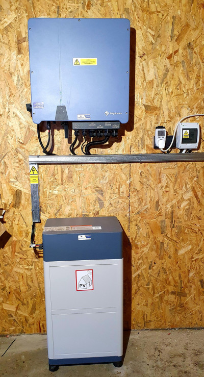

Instalacja hybrydowa wykonana przez firmę GROSUN z Miedźno
