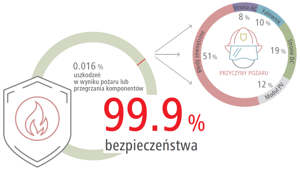

Podobne wnioski płyną również z innych raportów opublikowanych m.in. przez TÜV Rheinland we współpracy z Instytutem Systemów Energetyki Słonecznej im. Fraunhofera gdzie wskazuje się, że pożary wywołane przez system PV stanową zaledwie 0,016% w odniesieniu do wszystkich instalacji fotowoltaicznych powstałych w Niemczech.
Najważniejszym wnioskiem różnych badań prowadzonych w Europie jest to, że przy prawidłowej instalacji systemy PV są super bezpieczne. Dlatego tak ważne jest stosowanie się przez instalatorów do norm, standardów i przepisów, które zawierają wytyczne dotyczące poprawnego projektu i instalacji.
Infografika: Systemy fotowoltaiczne nie stanowią żadnego zagrożenia dla zdrowia, bezpieczeństwa ani środowiska w normalnych warunkach pracy
Systemy fotowoltaiczne nie stanowią żadnego zagrożenia dla zdrowia, bezpieczeństwa ani środowiska w normalnych warunkach pracy. (Źródło: TÜV Rheinland, Energie & Umwelt GmbH Köln, 2015)
