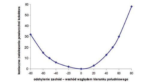

Jeśli to niemożliwe, lepsze jest odchylenie na zachód niż na wschód. Wielkość niezbędnej korekty (powiększenia) powierzchni kolektorów pokazuje wykres. Warto podkreślić, że przy odchyleniu do około 50°, korekta nie jest duża – 10% dla kierunku południowo-zachodniego oraz 20% dla południowo-wschodniego. Zdecydowanie należy odradzić instalowanie kolektorów od północy. Nasłonecznienie zawsze będzie tam słabe, a większość promieniowania rozproszona, przez co trudniejsza do spożytkowania przez te urządzenia.

Korekta powierzchni kolektora przy odchyleniu na zachód lub wschód
