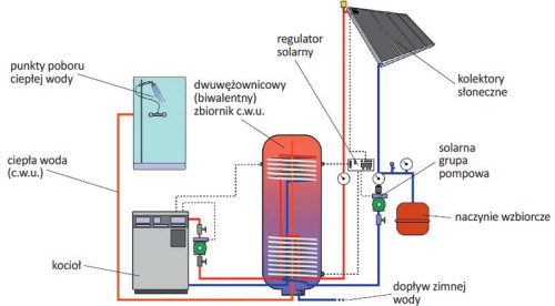

Idea budowy instalacji solarnej jest w sumie dość prosta: płyn rozgrzany w kolektorze przekazuje ciepło wodzie zgromadzonej w zasobniku, a następnie znów się nagrzewa
