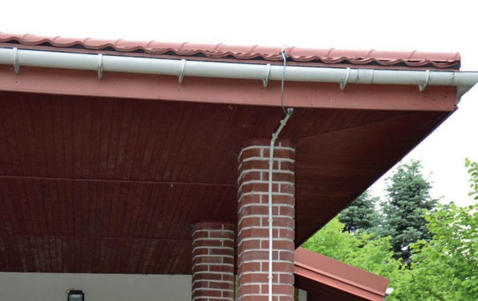

Instalacja odgromowa - dwa przewody odprowadzające - drut o średnicy 8 mm
Dwa przewody odprowadzające - drut o średnicy 8 mm

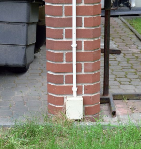

Instalacja odgromowa - zacisk probierczy w puszce ochronnej
Zacisk probierczy w puszce ochronnej

  • Po obejrzeniu domu fachowcy postanowili wykorzystać blaszane pokrycie dachu o powierzchni 400 m2 jako zwody naturalne. Blachodachówka ma bowiem odpowiednią do tego celu grubość (0,8 mm). Zastosowali dwa przewody odprowadzające i umieścili je na przeciwległych narożnikach budynku. Jako uziom służą szpile wbite w podłoże.

  • zwody naturalne - blachodachówka (400 m2), dwa przewody odprowadzające - drut o średnicy 8 mm, zacisk probierczy w puszce ochronnej, uziom szpilkowy - szpile długości 3 m zagłębione w podłożu - po 5 szt. przy zejściu przewodów odprowadzających;
