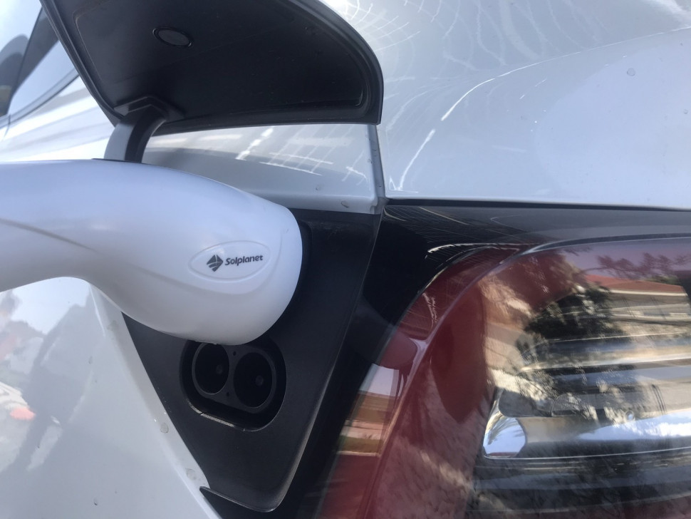

Ładowarka SOL EVPOWER
Mając na uwadze i przestrzegając powyższych 5 zaleceń możemy być pewni, że nasza przydomowa stacja ładowania będzie działała prawidłowo i pozwoli nam czerpać maksimum przyjemności z jazdy samochodem elektrycznym. Chcąc uniknąć uporczywych modernizacji instalacji elektrycznej powinniśmy wybrać ładowarkę, która da nam swobodę w zarządzaniu jej pracą i sterować mocą wyjściową urządzenia. W obu kwestiach odpowiednim wyborem będzie ładowarka firmy Solplanet serii Apollo. Urządzenie dostępne jest o mocach 7.4 kW, 11 kW oraz 22 kW.
W sklepie Google/App Store znajdziemy wygodną i intuicyjną aplikacje dedykowaną do urządzenia (AI-Charging). Aplikacja daje użytkownikowi możliwość dostosowania mocy urządzenia do warunków przyłączeniowych budynku, ustawienia harmonogramu pracy, autoryzacji użytkowników przez dołączone karty RFID lub innym użytkownikom aplikacji. W zależności od potrzeb ładowarka może komunikować się z naszym smartfonem poprzez Ethernet, Wifi lub sieć 4G. Pełną specyfikację urządzenia można znaleźć na stronie www.solplanet.net
