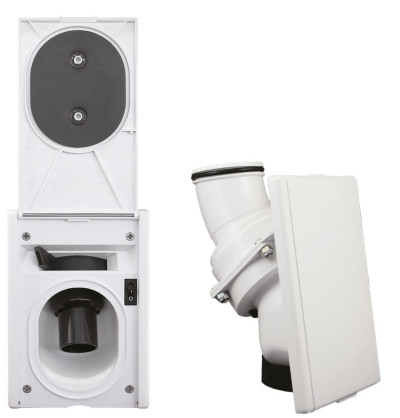

Kiedy chcemy odkurzać wyciągamy odpowiednią ilość węża, blokujemy go, montujemy rączkę i zaczynamy sprzątać. Mamy do dyspozycji gniazdo ssące z włącznikiem on/off, którym włączamy odkurzacz lub możemy skorzystać z rękojeści wyposażonej w nadajnik i odbiornik RF wówczas włącznik on/off mamy na uchwycie.
W systemie Hide-A-Hose jedno gniazdo ssące może obsłużyć nawet 150-200 m². Węże ssące występują w długości od 9 do 18 m. Na potrzebę sprzątania należy wysunąć z gniazda odpowiednią długość węża. Każde gniazdo zaopatrzone jest w specjalną blokadę, która hamuje ponowne wciągnięcie lub wypadnięcie węża z gniazda. Po zakończonej pracy należy odblokować gniazdo i przyłożyć dłoń na końcu węża, wytworzone w ten sposób podciśnienie spowoduje zassanie węża do instalacji.
Gniazdo ssące w systemie Hide-A-Hose

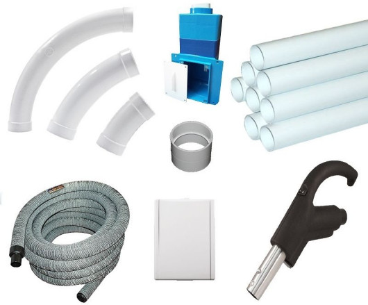

System Hide-A Hose wydaje się droższy, ale tak naprawdę etap instalacyjny jest tańszy. W tym systemie potrzebujemy mniej gniazd ssących i mniej materiałów instalacyjnych niż przy tradycyjnym systemie centralnego odkurzania, gdzie zazwyczaj stosujemy wąż o długości 9,1 m. Natomiast przy systemie Hide-A-Hose stosuje się węże od 9-18 m.
Montaż instalacji Hide-A-Hose różni się od tradycyjnego systemu przede wszystkim tym, że używamy specjalnych łagodnych łuków 90°, 45° i 22,5°. W celu poprawnego działania systemu i łatwego wyciągania węża z instalacji zaleca się użyć maksymalnie 3 łuków 90° przy tworzeniu instalacji pod jedno gniazdo ssące HAH. Instalację pod każde gniazdo należy wydłużyć o min. 10% w stosunku do długości węża ssącego HAH, aby swobodnie mógł się w niej schować.
Montaż instalacji Hide-A-Hose Montaż instalacji Hide-A-Hose Montaż instalacji Hide-A-Hose
