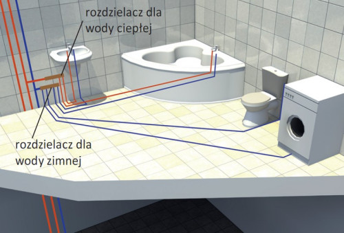

- Po prostu starannie zaplanować prace! Przede wszystkim, ponieważ w domu potrzebna jest nie tylko woda zimna, ale i ciepła, przed rozpoczęciem prac przy instalacji wodociągowej należy bezwzględnie zdecydować, jak będzie przygotowywana ciepła woda użytkowa (c.w.u.) - centralnie czy przez kilka podgrzewaczy, oraz czy wybieramy kocioł dwufunkcyjny, czy też - co w domach jest zwykle rozsądniejsze - jednofunkcyjny z zasobnikiem c.w.u. Kolejna sprawa, lecz o tym musi już zdecydować instalator, to wybranie rozdzielaczowego lub trójnikowego sposobu prowadzenia rur, albo zastosowanie systemu mieszanego. Ale najważniejszy jest inny problem, często skutkujący kłótniami między inwestorem a wykonawcą.

- Słusznie, bo dotyczy on przede wszystkim inwestorów. Wielu z nich jest przekonanych, że na etapie układania rur wodociągowych wystarczy, jeśli powiedzą instalatorowi, gdzie będą kuchnia, łazienki i toalety. A to nieprawda! Już w chwili rozpoczęcia prac przy instalacji powinno się precyzyjnie określić rozmieszczenie wszystkich punktów poboru ciepłej i zimnej wody, czyli sporządzić szczegółowe plany wszystkich pomieszczeń, w których instalowana będzie armatura sanitarna.
Inaczej podczas tzw. białego montażu, czyli zakładania armatury, dokonać trzeba będzie mnóstwa przeróbek, albo - co gorsza - okaże się, że instalator miał zupełnie inne wyobrażenie o rozplanowaniu łazienki, więc do wycięcia będzie prawie cała świeżo zrobiona instalacja. Jeżeli chcemy uniknąć tego typu sytuacji, to właściwie najlepiej byłoby zawczasu zdecydować się na konkretne modele umywalek, wanien, baterii, kabin, paneli prysznicowych itd., bowiem mają one rozmaite przyłącza i instalator musi to uwzględnić już na etapie układania rur.
