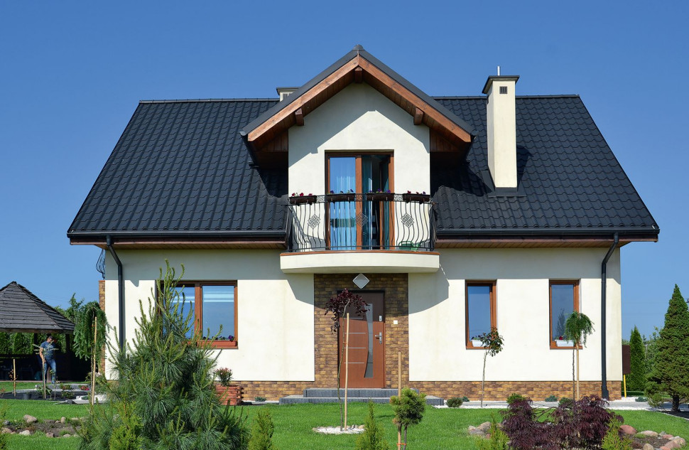

Kiedy nadszedł wreszcie, upragniony przez Kasię i Mariusza, start budowy ich domu, na placu stała rodzinna trójka murarska - właściciel oraz jego ojciec i teść. Panowie pracowali starannie, stosowali pieczołowicie dobrane materiały, troszcząc się o najlepszy efekt. W wykańczaniu pomieszczeń i tworzeniu ogrodu czynny udział brała również właścicielka.
Dom murowany, parterowy z użytkowym poddaszem; dwuwarstwowe ściany z bloczków betonu komórkowego o gr. 24 cm i styropianu o gr. 15 cm; dwuspadowy dach pokryty blachodachówką.

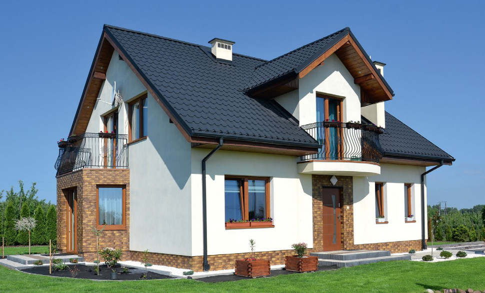

Bryłę domu urozmaica ganek i dodany wykusz z balkonem, które podkreślono okładziną z klinkieru
Bryłę domu urozmaica ganek i dodany wykusz z balkonem, które podkreślono okładziną z klinkieru. Natomiast dwuspadowy dach - lukarna z balkonem. Wrażenie różnorodności formy, materiałów, kolorystyki stwarzają blachodachówka w kolorze grafitowym, podbitka z drewna w kolorze brązowym, cieniowana okładzina klinkierowa i jasna nawierzchnia traktów komunikacyjnych z kostki betonowej.

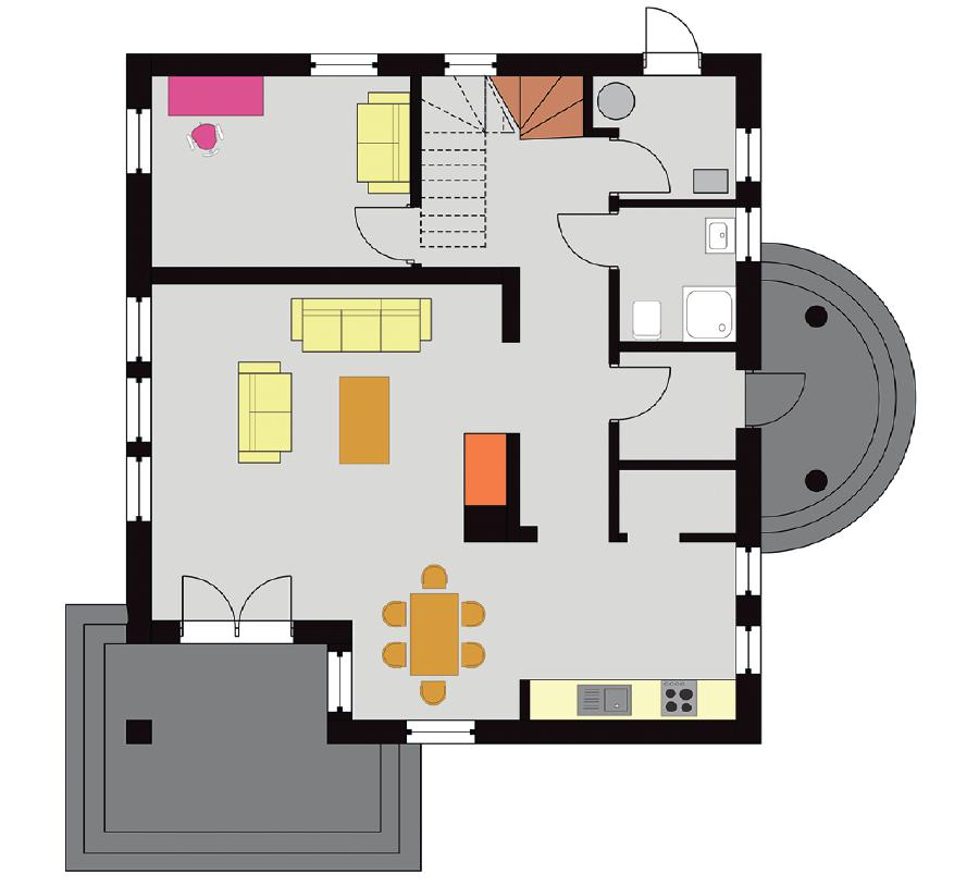

Mając mały budżet, właściciele wybrali projekt domu pod kątem łatwości budowania. Obiekt ma w miarę prostą bryłę i dach, tylko dwa kominy oraz nieskomplikowane i niedrogie elementy konstrukcyjne. Aby rozłożyć w czasie koszty budowy, z rozmysłem zrealizowali wersję bez garażu w bryle.
Projekt: Agatka A, Pracownia Projektowa HB Studio; adaptacja projektu inż. arch. Wojciech Górecki; Rzut parteru i rzut parteru po zmianach

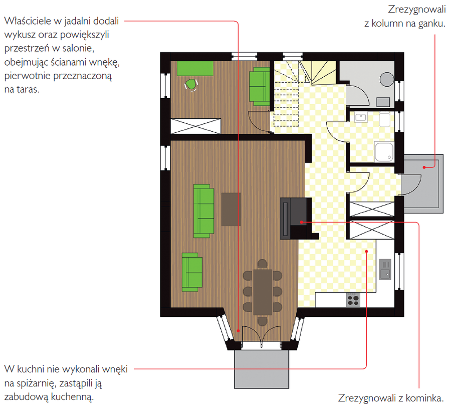

- Ten projekt wyróżniała ekonomia i łatwość realizacji, ale kilka elementów musieliśmy zmienić - mówią właściciele. - W wyjściowej wersji w stropie terriva nad salonem był przewidziany stalowy dwuteownik o rozpiętości 6 m. Tak długa i ciężka belka była kłopotliwa do zamontowania, bo wymagałaby udziału dźwigu. Kierownik budowy i architekt dokonujący adaptacji projektu zaproponowali zastąpienie jej podciągiem z żelbetu. Zarekomendowali również strop monolityczny. To były dobre modyfikacje.
Sami od siebie dodaliśmy wykusz w jadalni i objęliśmy ścianami wnękę, pierwotnie przeznaczoną pod taras. Jadalnia powiększyła się o 3 m2, salon o 4,5 m2, a syn przy swoim pokoju na poddaszu ma teraz balkon. Oczywiście, wykusz i balkon nie były elementami tanimi i łatwymi do wykonania, jednak w tym przypadku bardziej od niskich kosztów zależało nam na przestronności w części dziennej. W Internecie wiedzieliśmy liczne zdjęcia "Agatki" z różnymi aranżacjami w pierwotnej wersji i w nich jadalnia z salonem wydawały się nam za ciasne, nieustawne. My mamy tu więcej miejsca!
Zrezygnowaliśmy natomiast z wylewania z betonu konstrukcji pod schody. Za dużo z tym zachodu, układania szalunków i stali zbrojeniowej, precyzyjnego profilowania stopni. Okna dachowe - zaplanowano 3 sztuki - też uznaliśmy za niepotrzebne. Bez nich sypialnie są dostatecznie jasne - światło wpada przez duże okna pionowe i pokoje mniej się w lecie nagrzewają. Ponadto łatwiej było kłaść na dachu blachodachówkę, a pod nią izolację termiczną.

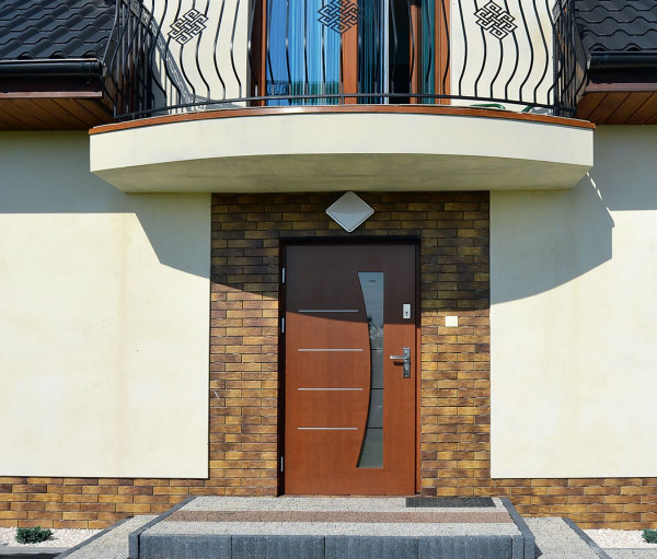

Wejście do domu (ganek)
W wyjściowym projekcie na ganku przewidziano dwie kolumny. Właściciele zrezygnowali z nich, bo te podpory się im nie podobają i ich zdaniem niepotrzebnie zajmują miejsce na ważnej trasie komunikacyjnej.

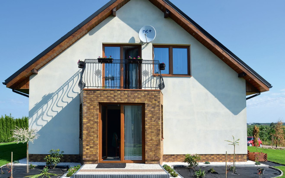

Wykusz i mały taras
Przy jadalni Kasia i Mariusz dodali wykusz i mały taras, a zrezygnowali z narożnej wnęki z zadaszonym tarasem (otoczyli ją ścianami zewnętrznymi, powiększając salon). Aby w przyszłości uniknąć kłopotu z przeciekaniem posadzki na balkonie, bardzo starannie ją zabezpieczyli przed wilgocią.
Dom tylko z najważniejszymi instalacjami
Przed budową miejscowa gazownia odmówiła właścicielom doprowadzenia rurociągu z gazem pod ich przyszły dom. Skoro tak się stało, postanowili dostosować kotłownię do kotła na paliwa stałe (w wybranym projekcie przewidziano ją do kotła na gaz z sieci). Autor adaptacji wrysował w niej m.in. drzwi zewnętrzne. Właściciele przeprowadzili niezbędne formalności, lecz niedługo po ich ukończeniu gazownia zawiadomiła, że jednak rozbudowa sieci jest możliwa.

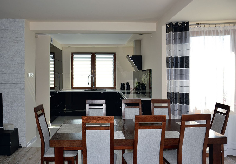

Jadalnia i kuchnia z oknem
Wykusz, z dużymi oknami wychodzącymi na południe, powiększył jadalnię o 3 m2, z czego pięcioosobowa rodzina jest bardzo zadowolona. Przy środkowej ścianie działowej, wykończonej okładziną z betonu w kolorze białym, Mariusz celowo nie urządził kominka, zyskując w ten sposób więcej możliwości do ustawiania niezbędnych mebli i sprzętu RTV.

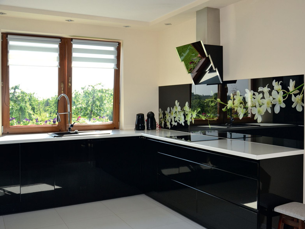

Kuchnia wyposażona w nowoczesną zabudowę w kolorze białym i czarnym, z kuchenką indukcyjną
Do kuchni, przez dwuskrzydłowe okno, wpada dużo wschodniego światła. Jego intensywność można regulować przy pomocy rolet typu dzień/noc. Kasia zdecydowała się zainstalować nowoczesną zabudowę w kolorze białym i czarnym, z kuchenką indukcyjną, a w posadzce - wodne ogrzewanie podłogowe (podłogówka obejmuje jeszcze korytarz i łazienkę na parterze, w sumie 30 m2).

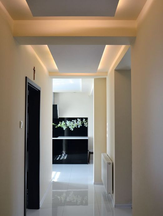

Korytarz w strefie dziennej ma w podwieszanym suficie dekoracyjne oświetlenie z taśmy LED
Korytarz w strefie dziennej ma w podwieszanym suficie dekoracyjne oświetlenie z taśmy LED (położono tu 10 m taśmy, w reszcie budynku zastosowano 28 żarówek LED). Posadzki nad podłogówką obłożono eleganckimi jasnymi płytami z polerowanego gresu.

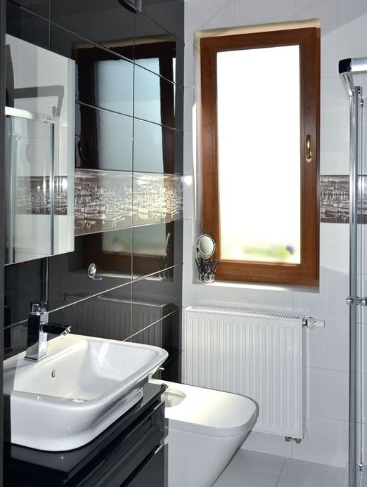

Łazienka na parterze
Łazienka na parterze na razie służy całej rodzinie, ponieważ ta przy sypialniach na poddaszu nie jest jeszcze wykończona (będzie w niej wanna i prysznic).

  • Zależało nam na klasycznym układzie wnętrz. W projekcie "Agatka" spodobało się nam, że 70% parteru zajmują połączone pomieszczenia dzienne, a resztę przestrzeni - sypialnia rodziców, łazienka, kotłownia, klatka schodowa, wiatrołap. Dom jest dostatecznie wygodny, jednak brakuje pomieszczenia gospodarczego z pralnią i suszarnią oraz garderoby na poddaszu. Wąskim gardłem jest ciasny wiatrołap. Planujemy postawić wolno stojący garaż o wymiarach 7 × 11 m, z antresolą, ponieważ potrzebujemy miejsca do parkowania aut i przechowywania zawodowych narzędzi Mariusza, sprzętu ogrodowego, sportowego. W trakcie głównej budowy nie podołalibyśmy kosztom wzniesienia domu z tak dużym pomieszczeniem gospodarczym, dlatego powstaną dwa osobne budynki, a my rozłożymy koszty w czasie.
