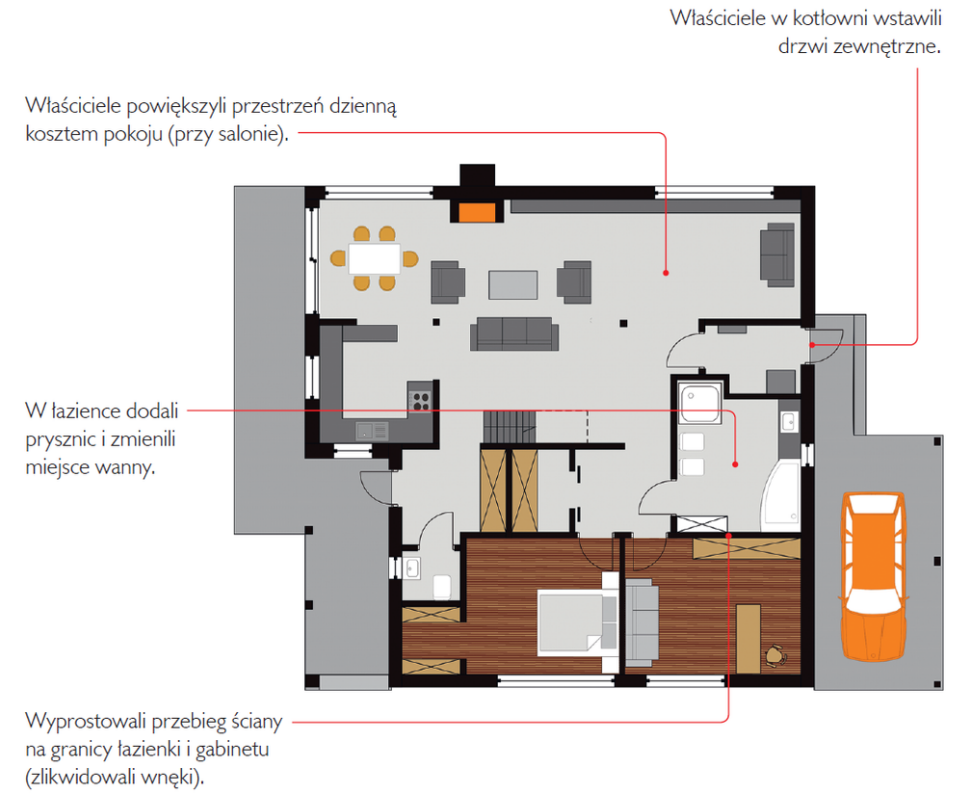

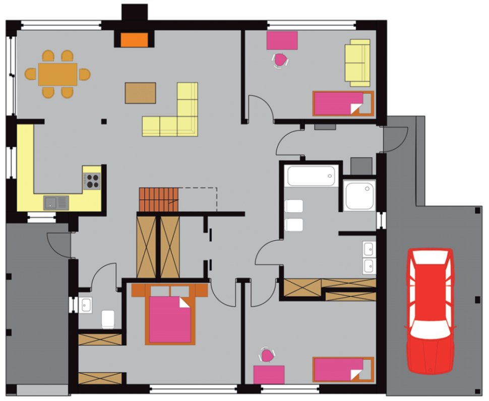

Po obejrzeniu setek gotowych projektów, Zygmuntowi najbardziej spodobała się koncepcja pod nazwą Lara 2. Iwona również od razu orzekła: to jest to!
Parterowy budynek spełniał wiele istotnych wytycznych małżonków, jednak nie wszystkie. Zaprojektowano go bowiem na planie prostokąta z garażem w bryle. Ponieważ do kształtu i wielkości działki (ma wymiary 23 × 27 m) bardziej pasowała bryła na planie kwadratu, dodatkowo przyszli właściciele w miejscu garażu woleli mieć wiatę - zdecydowali się na adaptację projektu.
Nie chcieli sami organizować budowy i kolejnych ekip wykonawczych, woleli również postawić dom w technologii szybkiej i czystej, a nie klasycznej murowanej. Szukali zatem firmy, która wszelkie niezbędne aspekty projektowe i budowlane obsłuży kompleksowo - to znaczy dokona adaptacji wybranego projektu i dostosuje go do technologii prefabrykowanej i energooszczędnej, następnie podejmie się realizacji od fundamentów do stanu surowego zamkniętego z wykończonym dachem.
Projekt: Lara 2 /CE-L Biuro projektów MTM Styl, adaptacja projektu FUTURADOM; Rzut parteru i rzut parteru po zmianach
- Kiedy autorzy wyjściowego projektu pozwolili nam na adaptację, znalazłem firmę zajmującą się wznoszeniem domów z prefabrykatów keramzytowych - opowiada Zygmunt. - Jej pracownicy przygotowali dla nas, za 3000 zł, odpowiedni projekt. Krótko po tym naszły mnie jednak wątpliwości, czy rzeczywiście chcę mieć budynek ze ścianami izolowanymi styropianem od strony wnętrz.
Wykonawcy zapewniali, że taka technologia jest sprawdzona i używa się jej w zimnej Szwecji, ale ostatecznie bardziej przekonała mnie propozycja firmy, która stawiała domy w technologii prefabrykowanego szkieletu drewnianego i również oferowała kompleksową obsługę. Podobało mi się, że wznosi ściany z drewna konstrukcyjnego klasy C24 o wymiarach 6 × 16 cm, a w warstwie konstrukcyjnej układa izolację z wełny mineralnej, następnie od zewnętrznej i wewnętrznej strony ścian do kantówki przybija płyty OSB o gr. 12 mm, na zewnątrz ściany wykończa styropianem grafitowym o gr. 10 cm i tynkiem mineralnym, od wewnątrz - płytami g-k. Koszty obu technologii i robocizny były podobne, więc nie one przesądziły o zmianie rodzaju konstrukcji, tylko materiały i sposób izolacji cieplnej.

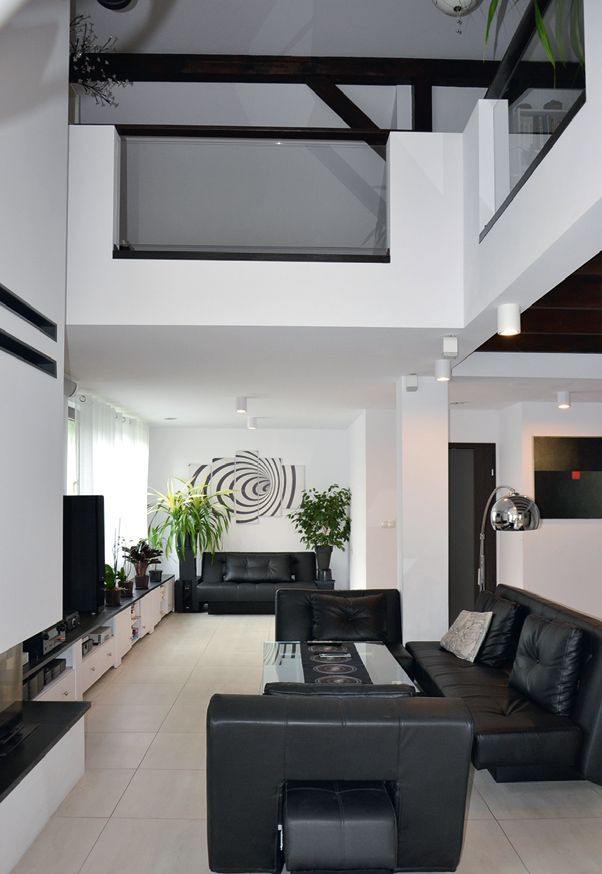

Już podczas pierwszej adaptacji wyjściowego projektu para poprosiła o zaprojektowanie antresoli nad fragmentem salonu - chciała bowiem zamienić część nieużytkowego strychu o wys. 3 m na otwarty pokój dla wnuków. Reszta poddasza (nie jest ogrzewana) stanowi składzik, znajduje się tam również pompa ciepła i elementy instalacji wentylacji mechanicznej.
Kominek w salonie
Powierzchnia ogrzewana wynosi 112,74 m2 (jej kubatura 518,26 m3), źródłem ciepła są promienniki na podczerwień (jeden z nich wisi w salonie nad telewizorem). Sprawdzają się, dlatego właściciele tylko okazjonalnie rozpalają ogień w kominku. Przygotowywaniem c.w.u. zajmuje się powietrzna pompa ciepła.
Czarny zestaw wypoczynkowy w salonie
W wyjściowym projekcie nie zaplanowano otwartej antresoli. Natomiast pod nią, w głębi salonu, pierwotnie miał powstać oddzielony ścianami pokój.

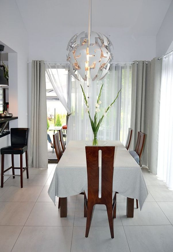

Jadalnia
W jadalni jest jasno, ponieważ południowe światło wpada do niej przez wielkie okno tarasowe, a zachodnie przez duże pionowe przeszklenie. Zgodnie z zaleceniami dotyczącymi domu energooszczędnego, północna ściana budynku jest prosta, z ograniczoną ilością okien (ma tylko jedno niewielkie "ciepłe" okno i drzwi). Okna mają ramy z PVC (6 komór) i 3 szyby.
