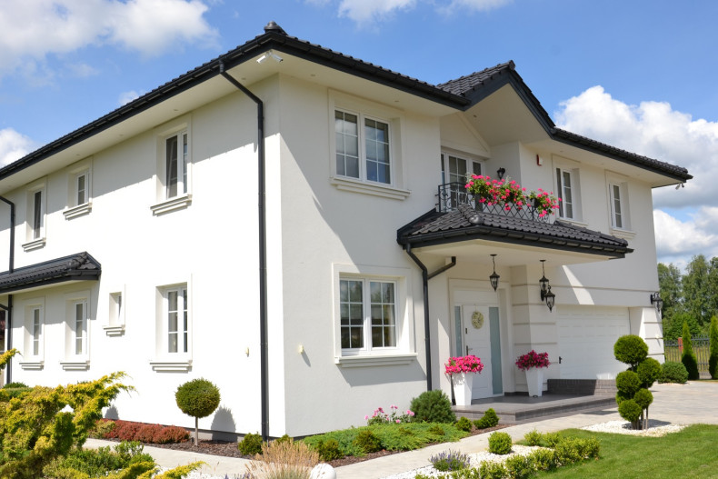

Piętrowa bryła domu ma elegancki kształt i kolorystykę
Piętrowa bryła domu ma elegancki kształt i kolorystykę. Jest dość wysoka, dlatego autor projektu zastosował na niej dyskretne zdobienia, rozbijające duże powierzchnie elewacji - gzymsy pod dachem i oknami, obramowania wokół otworów okiennych i drzwiowych, boniowanie przy garażu. Front budynku udekorował gankiem i balkonem z kutą barierką.

Klasyczną bryłę przykrywa kopertowy dach
Klasyczną bryłę przykrywa kopertowy dach, który właściciele wykończyli ceramiczną dachówką w kolorze antracytowym. Daszek osłania wykusz w jadalni (na tylnej zachodniej elewacji) oraz narożny taras. Ściany i gzymsy otynkowano trwałą zaprawą silikonowo-silikatową w białym kolorze. Okna z ramami z PVC i trzema szybami cechuje podwyższona odporność na włamanie.

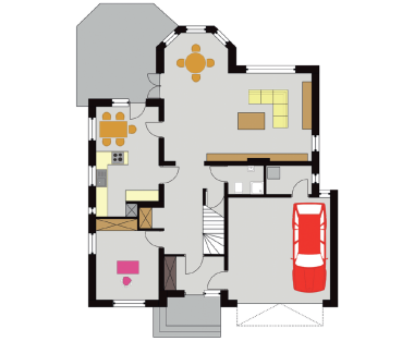

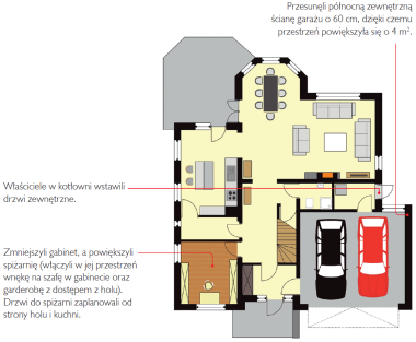

Wybierając projekt, właściciele postawili na maksimum wygody. Przyznają, że nie odnaleźliby się w ciasnych przestrzeniach, ani w budynku z małą kubaturą. Liczyły się: otwarta i proporcjonalna przestrzeń w pomieszczeniach, światło, logiczny układ.
Projekt: Lech Domaszczyński, Autorska Pracownia Architektoniczna Arex; Rzut parteru i parteru po zmianach
- Dla mnie istotne było oddzielenie kuchni od reszty strefy wspólnej na parterze oraz to, żebyśmy mogli wychodzić na taras z kuchni i z jadalni - opowiada Bogusia. - I jeszcze koniecznie dobra komunikacja na linii garaż-kotłownia-ogród. W wyjściowym projekcie brakowało ostatniego punktu, dlatego dorobiliśmy zewnętrzne drzwi w kotłowni. Duży komfort zapewnia odpowiednia liczba łazienek. Mamy ich aż 5, choć pewnie wystarczyłyby 4.
Na parterze korzystamy z tzw. gościnnej - w pobliżu znajduje się gabinet, który zastępczo działa jak pokój gościnny. Przy każdej z trzech sypialni na piętrze urządziliśmy prywatne łazienki, dwie z nich mają wanny. Kolejna łazienka powstała na zaadaptowanym strychu. Choć na wstępie powiedzieliśmy sobie - nie chcemy pomieszczeń ze skosami - ostatecznie są w pokoju rekreacyjnym, który zajmuje cały strych. To fantastyczne miejsce! W przerwach podczas oglądania TV, albo słuchania muzyki, możemy tu wziąć prysznic i pójść do sauny fińskiej.
Pod względem użytkowym nieocenione jest spore pomieszczenie gospodarcze z pralnią, suszarnią i prasowalnią, na piętrze z sypialniami. Każdy dom powinien mieć takie! W poprzednim miejscu zamieszkania pralnię mieliśmy na parterze, a sypialnie na poddaszu i to było okropne, bo musieliśmy przenosić rzeczy przez cały dom. Na piętrze z sypialniami dobrą zmianą było zlikwidowanie pokoju, pierwotnie zaplanowanego naprzeciw wyjścia z klatki schodowej. Lepszy jest tu duży hol ze stołem do gry w bilard.

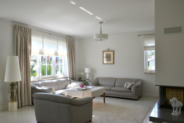

Strefa dzienna
Przestronność strefy dziennej właściciele podkreślili spójną jasną kolorystyką. Posadzki wykończyli praktycznymi płytami gresu (nawet one są jasne). Po nimi umieścili wodne ogrzewanie podłogowe. Posadzki na wyższej kondygnacji przykryli parkietem dębowym.

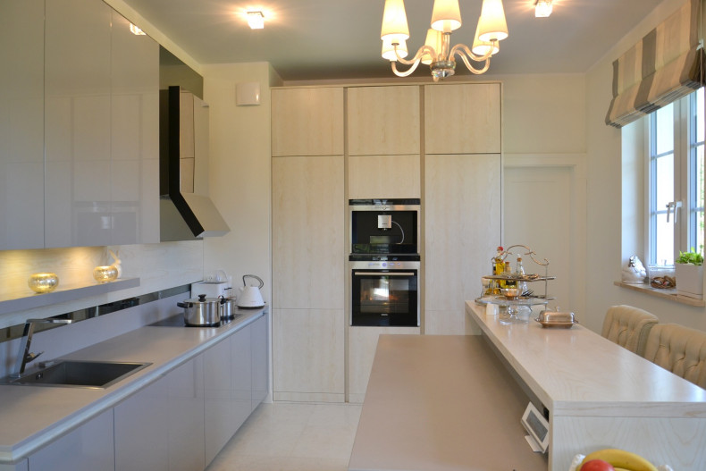

Kuchnia
Kuchnia ma pow. 18,7 m2 oraz zabudowę szafkową z wyspą na środku. Przylega do niej spiżarnia o pow. 6 m2. Obszerne blaty z kompozytu oferują domownikom wygodne pole robocze. Dzięki bliskiemu położeniu jednociągowej zabudowy (z lakierowanych płyt MDF) i wyspy unikają oni niepotrzebnego krążenia po kuchni.
