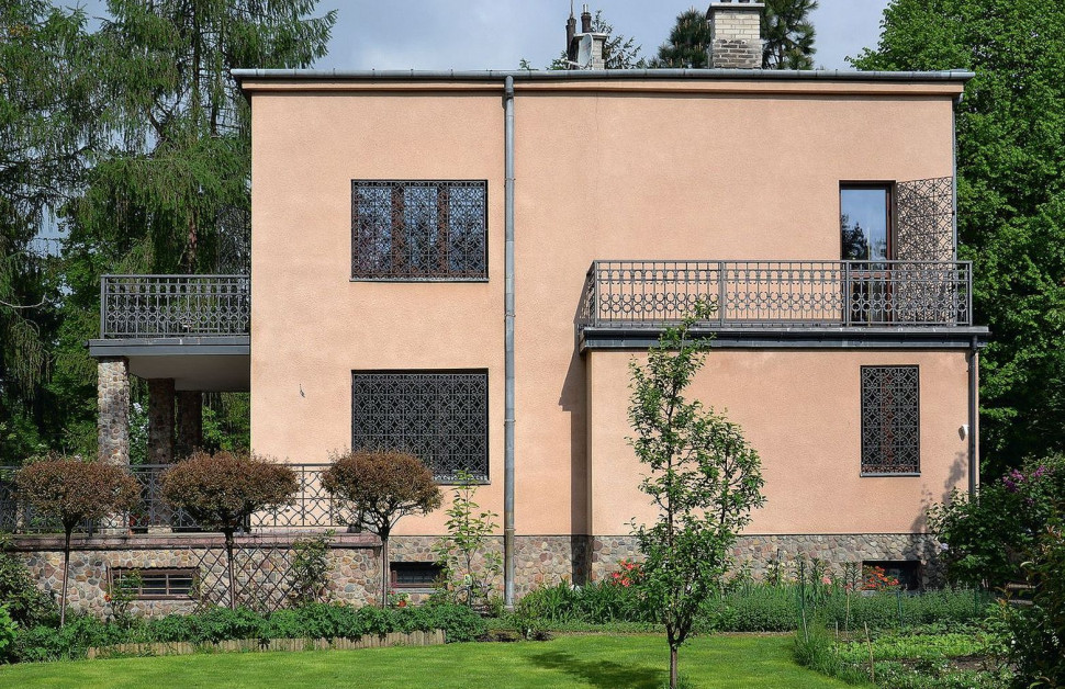

Kasia zachowała oryginalny wygląd zewnętrzny willi, który nadali jej poprzedni właściciele w latach 70. XX w., co nie oznacza, że nie wyremontowała pewnych fragmentów bryły. Na przykład płaską blachę na dachu wcześniej ułożono na zakładkę, a nie na modny obecnie rąbek stojący. Nie wszędzie była idealnie szczelna. Obecna właścicielka zleciła więc uszczelnienie łączeń i obróbek blacharskich. Od strony strychu natomiast - zabezpieczenie drewna więźby dachowej preparatami chroniącymi od ognia, grzybów i szkodników oraz ułożenie grubej warstwy termoizolacji.
Na poziomie piętra, przy sypialniach, dom ma 2 balkony
Na poziomie piętra, przy sypialniach, dom ma 2 balkony. Tylko na nich balustrady są dziełem francuskiego mistrza kowalstwa i pochodzą z 1870 r., o czym zaświadcza podpis i data. Posadzki balkonów mają pow. 7 i 10 m2, kilka lat temu zostały starannie wyremontowane. Zerwano stare płytki zewnętrzne i materiały izolacyjne, położono kilka warstw nowoczesnej izolacji przeciwwilgociowej i płytki mrozoodpornego gresu. Rynny stalowe nie wymagały wymiany, lecz w trakcie remontu ogrodu w 2008 r. założono przy nich studzienki odwadniające i dreny w stronę trawnika.

Front domu z głównym wejściem. Stalowe kraty, okiennice i balustrady z orientalnymi ornamentami dekorują prostą bryłę już prawie 50 lat. Farbę na tradycyjnym tynku poprzedni właściciele dopasowali do kolorów kamieni polnych, którymi pieczołowicie wykończyli m.in. słup na ganku i podmurówkę. Ten rodzaj wykończenia pod względem stylistycznym obecnie "trąci myszką", ale wpisuje się w nastrój powojennej willi, usytuowanej w starej miejscowości wypoczynkowej.

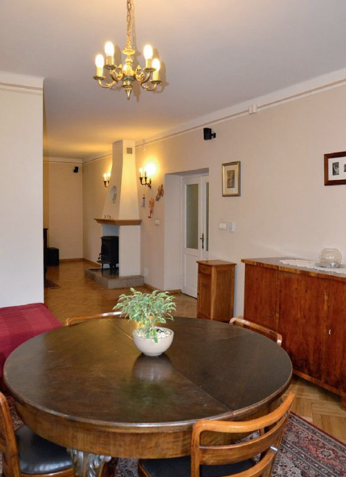

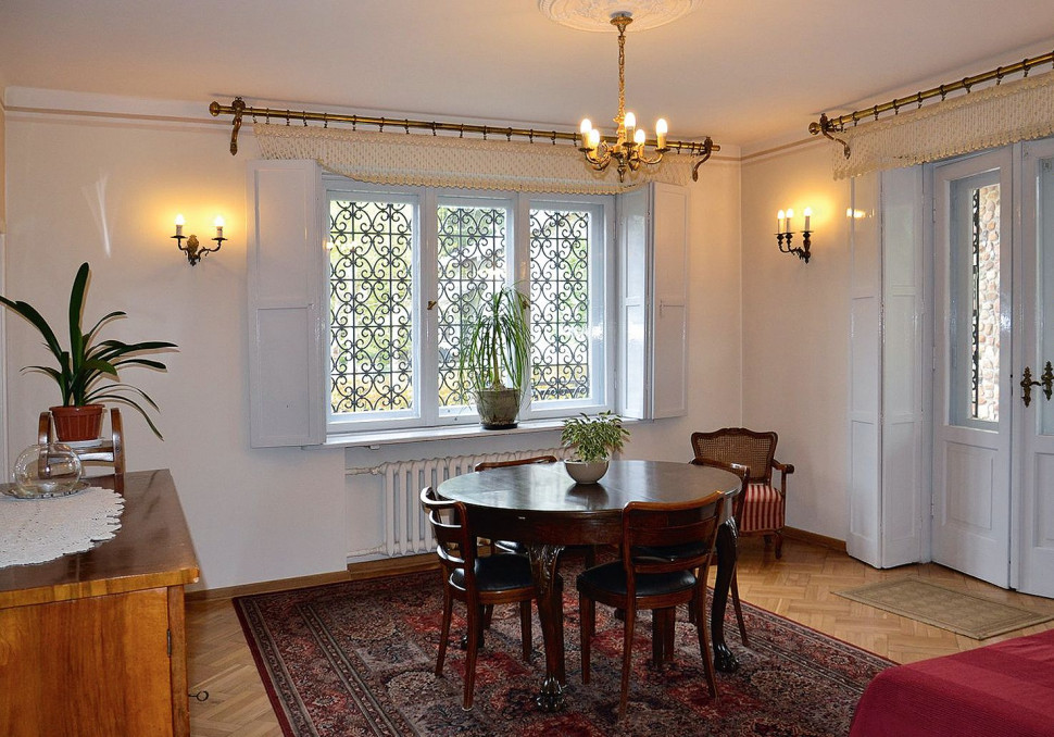

Pani Domu zachowała w jadalni stare okna z wewnętrznymi okiennicami i parkiet z klepek dębowych. Podkreślają dawny urokliwy wystrój willi. Podczas remontu ścian i sufitów wadliwie wykonane tynki zastąpiono nową warstwą tynków tradycyjnych, następnie wykończono gładzią gipsową. Istniejący parkiet wycyklinowano i polakierowano.

Wcześniej w ścianie działowej między jadalnią i salonem znajdował się wielki nieproporcjonalny łuk. Kasia go zlikwidowała, otwierając przestrzeń i szeroką oś widokową w kierunku strefy rodzinnego wypoczynku. Często tę wspólną część domu ogrzewa żeliwną kozą.

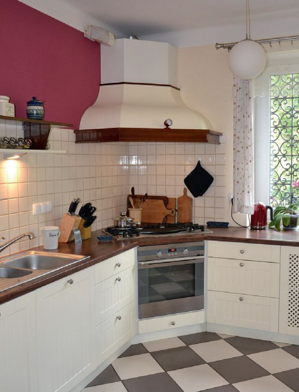

Przesunięcie drzwi w stronę holu oraz zlikwidowanie WC, wchodzącego w obszar kuchni, pozwoliło utworzyć pod dwoma długimi ścianami funkcjonalny ciąg kuchenny. W narożniku zabudowy, z lakierowanej płyty MDF, ulokowano gazową kuchenkę z piekarnikiem. W laminowanym blacie osadzono zlewozmywak. Położono nowe posadzki z gresu. Lodówkę ustawiono w chłodnym "kredensie" (obecnie jest tu spiżarnia).
Modernizację systemu grzewczego przeprowadziła równolegle z wymianą instalacji wodnej i kanalizacyjnej oraz z przyłączeniem budynku do sieci wodociągowej. Od razu postanowiła uzdatniać wodę filtrem mechanicznym i zmiękczaczem. Razem cała modernizacja tych instalacji kosztowała 65 590 zł i była największą jednorazową inwestycją remontową.

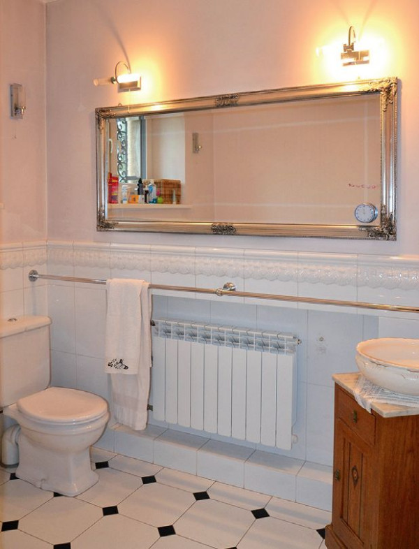

Łazienka na piętrze podczas remontu otrzymała stylową oprawę. W pomieszczeniu obok niej powstała poręczna pralnia, która jest bardziej wygodna, niż dawna pralnia w piwnicy.
