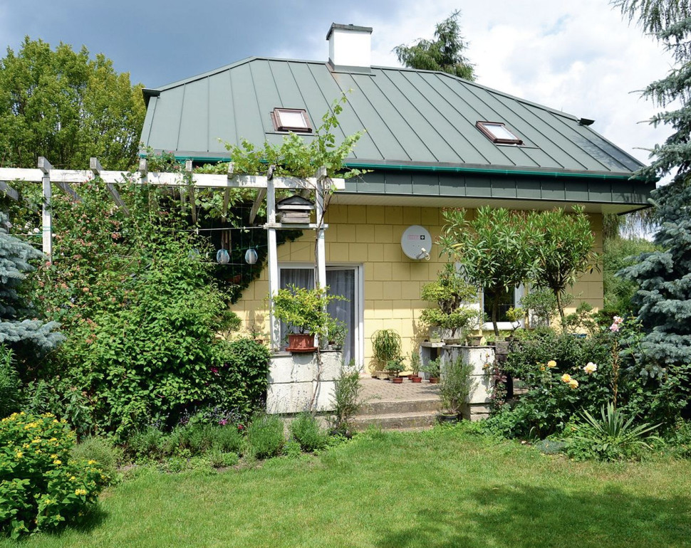

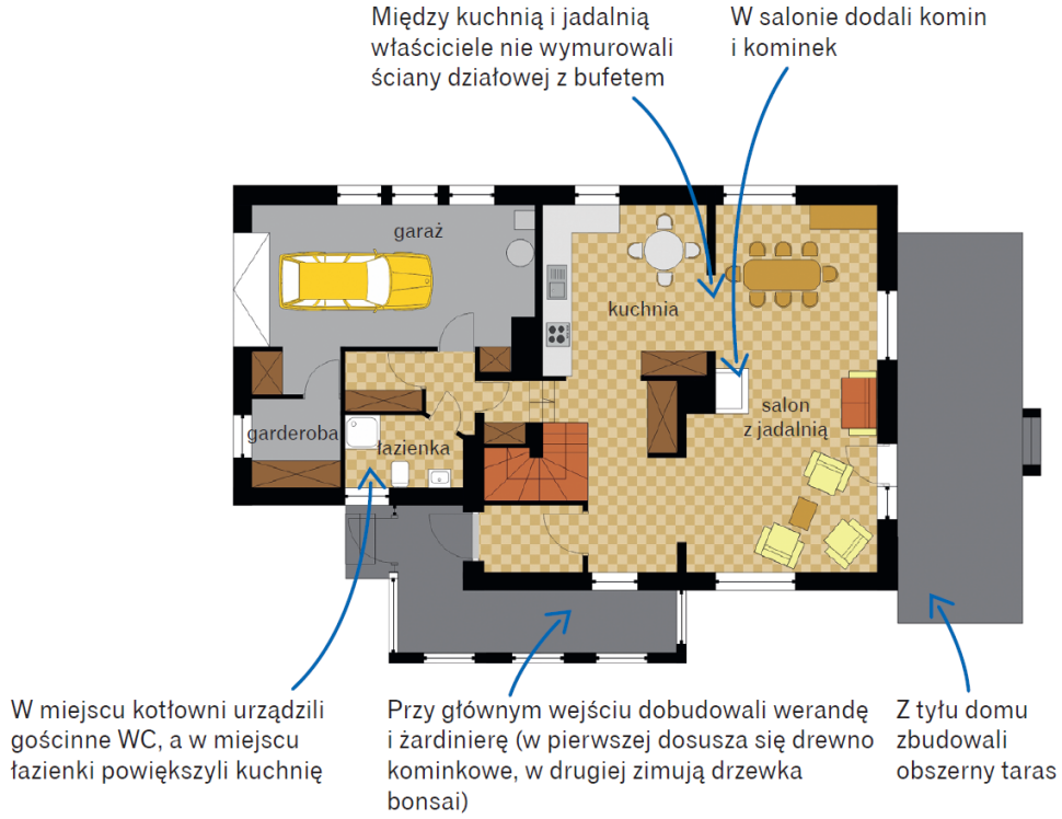

Przy głównym wejściu do domu właściciele dobudowali werandę i żardinierę, które służą do dosuszenia drewna do kominka i zimowania bonsai. W kolejnym etapie remontu budynku, zamierzają zaadaptować dla rodziców garaż, tworząc w nim małe, ale wygodne mieszkanie z osobnym wejściem

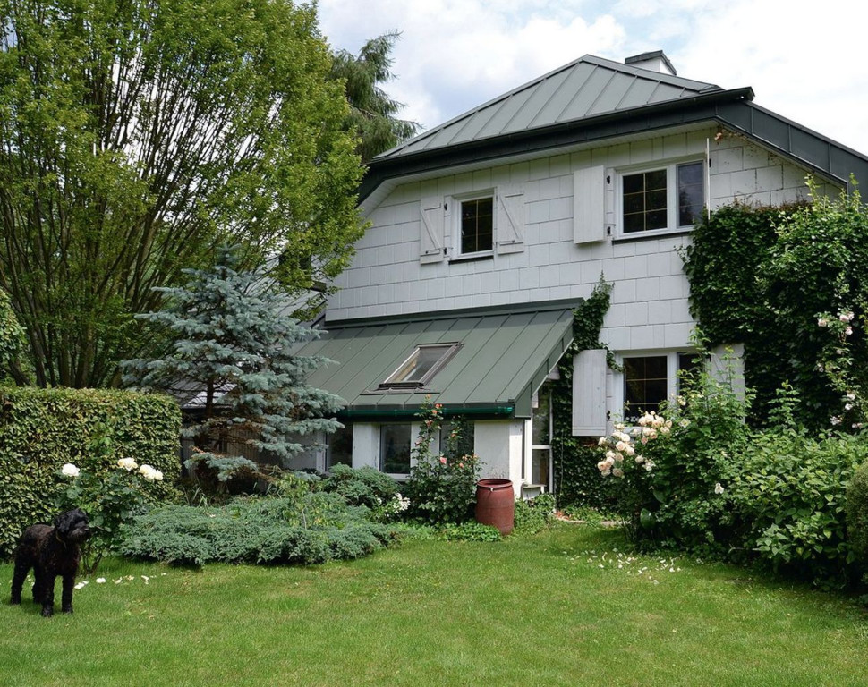

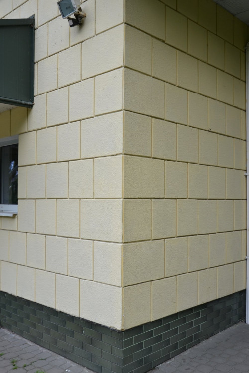

Jednowarstwowe ściany wzniesiono z lekkich pustaków gipsowych, na zewnątrz pomalowano preparatem Ahydrosil oraz farbą silikonową
Jednowarstwowe ściany wzniesiono z lekkich pustaków gipsowych, na zewnątrz pomalowano preparatem Ahydrosil oraz farbą silikonową. Już 20 lat przetrwały w dobrej kondycji. Wymiany wymagały natomiast okna - na takie z pakietem trzyszybowym i ramami z PVC

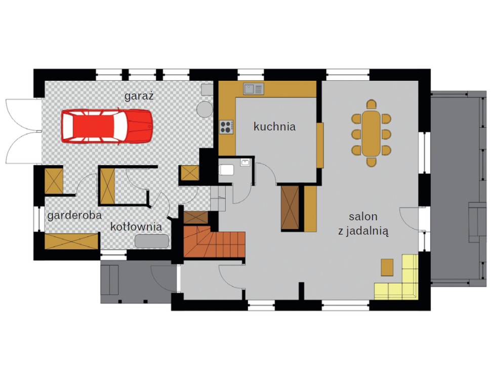

Para nie kwapiła się do wydawania ciężko zarobionych pieniędzy na projekt specjalnie zamawiany u architekta. Wyszukała go spośród gotowych projektów z katalogu, kierując się głównie zwartością dwukondygnacyjnej bryły. Beacie spodobała się duża przestrzeń w łazience z wanną na poddaszu, a Mirkowi naczółkowy dach, który bardziej dekoruje budynek, niż prosty dwuspadowy.
Oboje ucieszyli się, widząc w centrum parteru promieniście rozplanowane i połączone ze sobą pomieszczenia dzienne. Taki układ ochoczo wykorzystywali później synowie, którzy w dzieciństwie jeździli rowerkami wokół centralnej ściany z kominkiem, pokonując kolejno hol, salon, jadalnię i kuchnię. O ulokowanie kominka w tym miejscu postarali się właściciele, prosząc architekta o zaprojektowanie tam odpowiedniego komina. Dzięki temu łatwo jest teraz ogrzewać cały budynek ciepłem z kominka.
Poddasze również daje mieszkańcom duży komfort. Są tu bowiem 3 sypialnie, 2 garderoby (osobne dla rodziców i synów), 2 łazienki (jedna z wanną, druga z prysznicem i pralnią). Nad poddaszem jest wysoki strych, który służy niekiedy do suszenia prania i jako składzik (wchodzi się na niego przez klapę, po składanych schodach). Rodzice namawiają synów do zaadaptowania go do celów mieszkalnych. W bryle domu znajduje się jeszcze garaż na jeden samochód i aneks gospodarczy.
Projekt: W-0309, architekt E. Kapica, Biuro Architektoniczne Inwestprojekt S.O.P.; Rzut parteru i rzut parteru po modernizacji

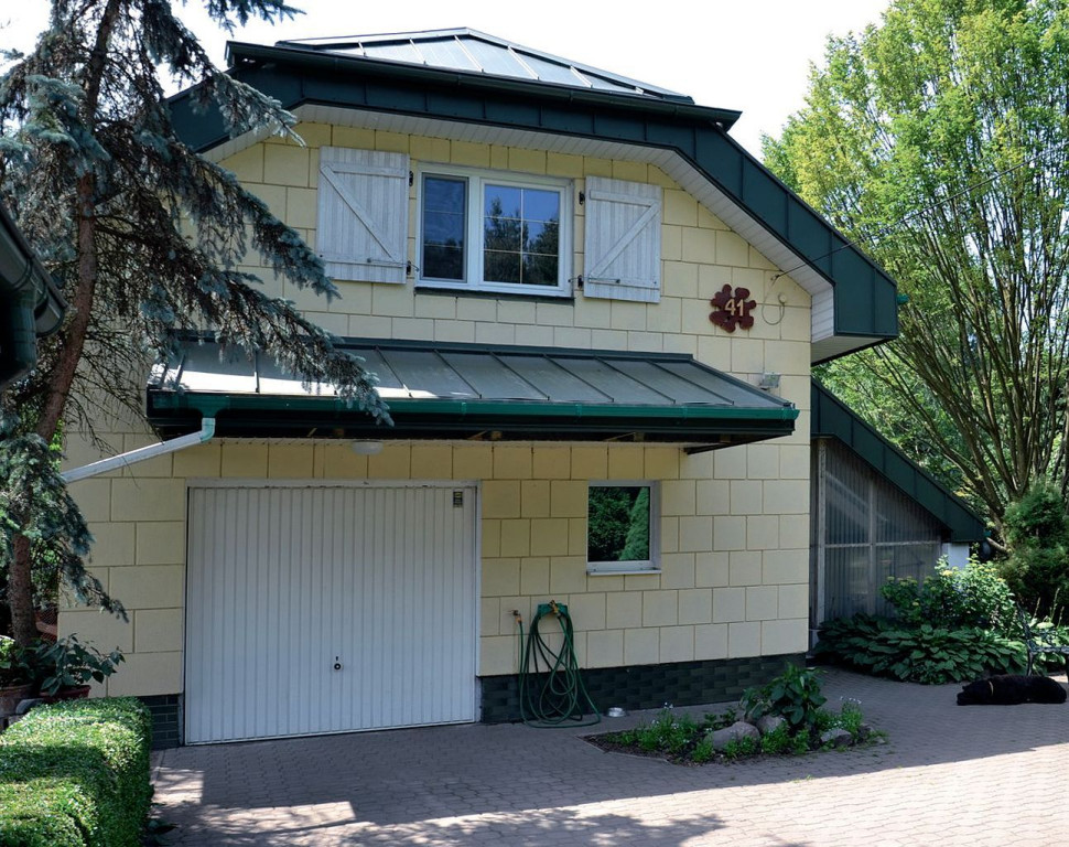

Dwukondygnacyjny dom ma zwartą bryłę i naczółkowy dach
Dwukondygnacyjny dom ma zwartą bryłę i naczółkowy dach. Przez 15 lat dach pokrywały płyty faliste, a kiedy się zużyły - zastąpiono je płaską blachą, łączoną na rąbek stojący. Nowe pokrycie od uznanego producenta ma większą żywotność i ładniejszy wygląd. Nawierzchnię tarasu wykończono betonową kostką

Zgodnie z instrukcją, każdego dnia układano 3 warstwy pustaków, a następnie ich wewnętrzne otwory wypełniano od góry pianogipsem, będącym jednocześnie spoiwem i izolatorem przegrody. Gotowe ściany pomalowano na zewnątrz impregnatem i farbą silikonową, a wewnątrz zaciągnięto zaprawą gipsową.

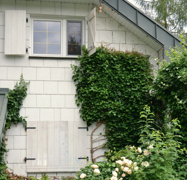

Drewniane okiennice ze świerka syberyjskiego
Drewniane okiennice ze świerka syberyjskiego założono kilka lat po przeprowadzce zamiast drogich klimatyzatorów. Latem zamyka się je w okresie upałów, dzięki czemu wewnątrz jest przyjemnie chłodno. W zimie - wraz z zapadnięciem zmroku, co z kolei zatrzymuje ciepło, przewidziane do ogrzania domu

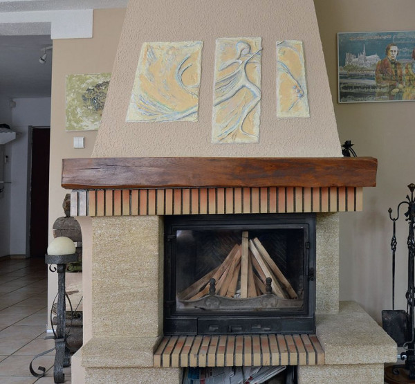

Zamknięty wkład kominkowy w salonie o mocy 12 kW
Dom ogrzewa głównie zamknięty wkład kominkowy w salonie o mocy 12 kW. Od razu zaopatrzono go w system DGP do wszystkich pomieszczeń, więc efektywnie wykorzystuje się ciepło, które produkuje. Sprzyja temu lokalizacja w centralnym miejscu budynku. W drugim kominku, w sypialni na poddaszu, rozpala się rzadziej
