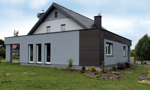

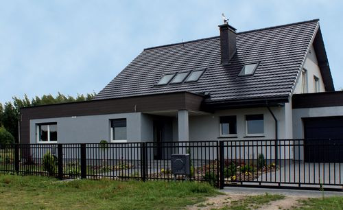

Widok domu od strony północnej
Takie warunki określiła gmina. Rozwiązaniem okazały się dwa rozległe tarasy, przylegające do sypialni dziecięcych. Teraz dziewczynki są jeszcze małe (jedna ma cztery lata, druga trochę ponad rok), ale sądzę, że w przyszłości będzie to dla nich spora atrakcja. Każdy z tarasów ma około pięćdziesięciu metrów kwadratowych. Podsumowując... Dom ma dach skośny nad częścią sypialną oraz dwa rozległe tarasy...

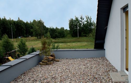

...które są de facto dachami płaskimi! Nie miał pan kłopotów z urzędnikami? Znam przypadek, w którym potraktowano taki zabieg jako obchodzenie prawa i zaczęto wyliczać procentowo, ile tarasu można zastosować w budynku.
Tu kłopotów na szczęście nie było! Tarasy są wykonane w technologii dachu odwróconego, a projekt koncepcyjny przewiduje na nich dużo zieleni niskiej i wysokiej. System dachu odwróconego jest bardzo bezpieczny dla warstwy hydroizolacyjnej. ułożona w sposób tradycyjny jest narażona na bardzo duże różnice temperatury. Zdarzają się takie okresy w ciągu roku, że dobowa różnica sięga trzydziestu, a nawet czterdziestu stopni. W przypadku dachu odwróconego, materiał hydroizolacyjny jest „schowany” pod termoizolacją.
Taras jest wykonany w technologii dachu odwróconego
Zmiany temperatury są zatem stosunkowo niewielkie. Takie rozwiązanie na dach lub taras w dalszym ciągu nie jest w Polsce zbyt popularne. A szkoda, bo metr kwadratowy wykończenia tarasu kosztował, w przypadku omawianego domu, mniej, niż ta sama powierzchnia dachu skośnego, wykonanego z dachówki ceramicznej.

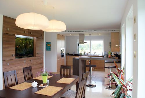

Jadalnia połączona jest z kuchnią oraz salonem

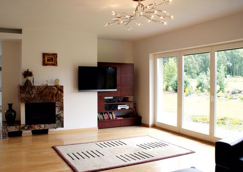

Rozległy salon z widokiem na ogród

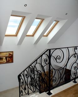

Klatka schodowa. Nad oknami połaciowymi widoczne są lampy oświetlenia awaryjnego

Istotnym uwarunkowaniem była na przykład duża jadalnia przylegająca do kuchni. Uzasadnienie jest bardzo proste. Inwestor mieszka w domu z żoną i dziećmi, z dala od swych pozostałych bliskich. Chodziło o to, aby jadalnia, oprócz funkcji codziennych, mogła pełnić również funkcje świąteczne. Miło jest zaprosić rodzinę i wspólnie z nią przeżywać radosny czas.

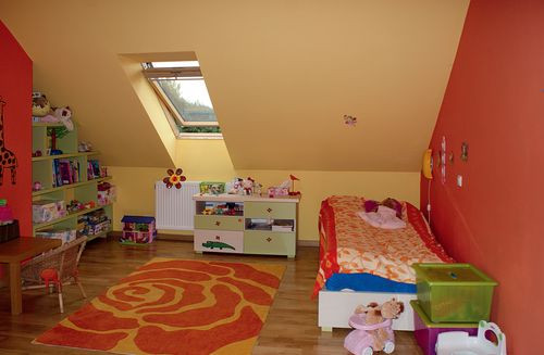

Jeden z pokoi dziecinnych

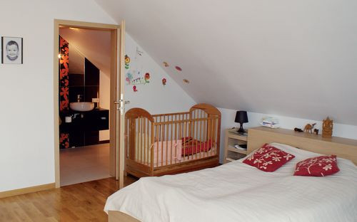

Do sypialni gospodarzy domu przylega niewielka łazienka
