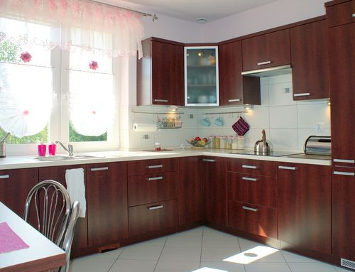

Kuchnia została zaplanowana w każdym szczególe i jest dokładnie taka, jaką Ewa i Adrian sobie wymarzyli

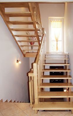

Schody samonośne prowadzą nie tylko na piętro, ale również na taras nad garażem
