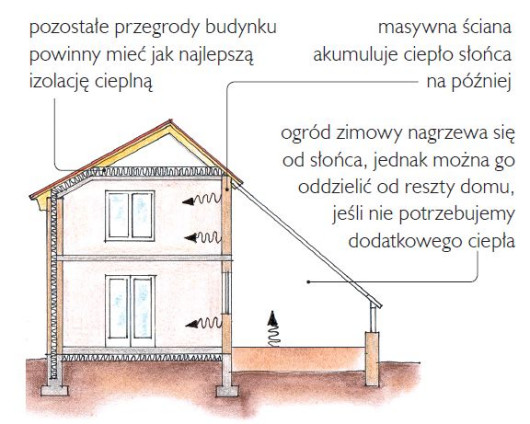

Sposób wykorzystania ogrodu zimowego do akumulacji ciepła słonecznego
Okna na nasłonecznionej elewacji mogą być zimą źródłem zysków energii, ale trudno powiedzieć, czy bilans energetyczny będzie korzystny, bo dopływ energii słońca trudno przewidzieć, a jej zgromadzenie na później jest kłopotliwe.

Osłonięte werandy i ogrody zimowe to strefy buforowe - latem zapobiegają nadmiernemu przegrzewaniu wnętrz mieszkalnych, zimą ograniczają ucieczkę ciepła, chroniąc dom przed wychładzającym działaniem wiatru. Trzeba pamiętać, że pomieszczenia te wymagają skutecznej wentylacji, która latem usunie z nich nadmiernie nagrzane powietrze. Nie należy zapominać również o naturalnych osłonach, takich jak drzewa liściaste posadzone od południowej strony budynku.

Akumulacja. To, że w pomieszczeniu będziemy mieć jakiś zysk ciepła słonecznego, nie znaczy jeszcze, że zostanie on efektywnie wykorzystany. Zimą słońce świeci intensywnie tylko w środku dnia (10.00-14.00). Wtedy ciepła możemy mieć nawet w nadmiarze i powinniśmy je zakumulować. Słońce może padać np. na masywną, ciężką ścianę konstrukcyjną z ciemnej cegły klinkierowej i nagrzewać ją. Później ta ściana będzie oddawać nagromadzone ciepło. Warto, żeby projektant przewidział taki element akumulacyjny.
