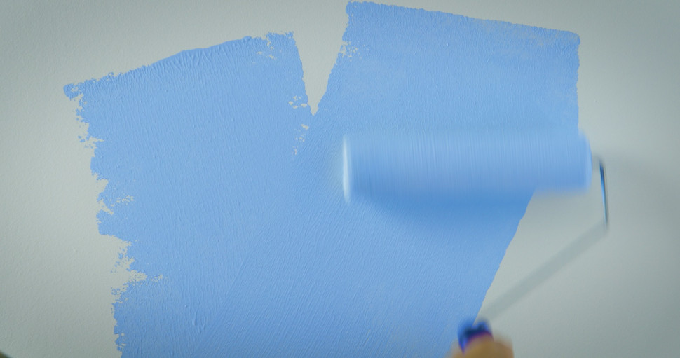

Kolorowe trolle w pokoju dziecka - krok 1) Wykonanie dekoracji zaczynamy od przygotowania tła
Dekoracja w pokoju dziecka - krok 1) Wykonanie dekoracji zaczynamy od przygotowania tła. Całą powierzchnię ściany malujemy wałkiem na niebieski kolor Po wyschnięciu ściany, czyli po ok. 2 godzinach nakładamy drugą warstwę farby.

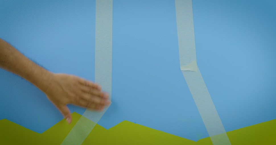

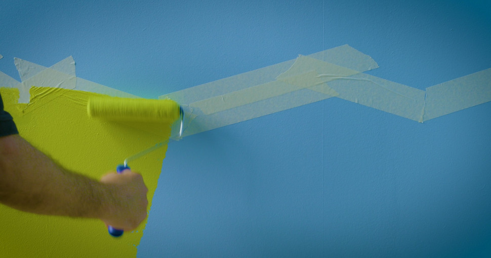

Kolorowe trolle w pokoju dziecka - krok 2) W dolnej części fragmentu ściany przyklejamy taśmę malarską, wyznaczającą kontur rozwianej, bujnej trawy
Dekoracja w pokoju dziecka - krok 2) W dolnej części fragmentu ściany przyklejamy taśmę malarską, wyznaczającą kontur rozwianej, bujnej trawy. Tę przestrzeń - od taśmy do podłogi - malujemy zieloną farbą.
Kolorowe trolle w pokoju dziecka - krok 3) W podobny sposób wyklejamy ramy pni drzewa, używając do tego taśmy malarskiej
Dekoracja w pokoju dziecka - krok 3) W podobny sposób wyklejamy ramy pni drzewa, używając do tego taśmy malarskiej. Następnie ich wnętrze malujemy na kolor brązowy.

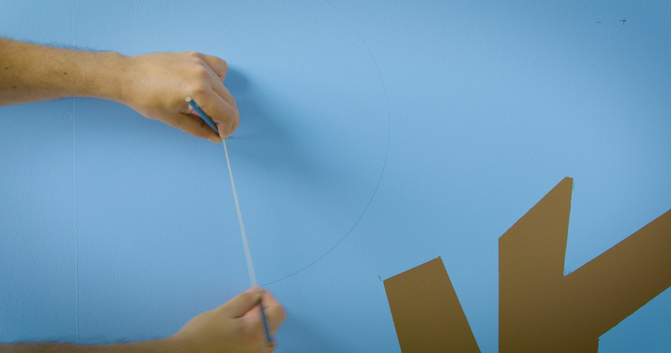

Kolorowe trolle w pokoju dziecka - krok 4) Linijką lub miarką odmierzamy długości sznurka odpowiadające różnym promieniom okręgów, które uformują koronę drzewa
Dekoracja w pokoju dziecka - krok 4) Linijką lub miarką odmierzamy długości sznurka odpowiadające różnym promieniom okręgów, które uformują koronę drzewa. Końce sznurka zakręcamy na ołówkach. Jeden ołówek przytrzymujemy w środku koła, a drugim obrysowujemy linię okręgu, tak aby stykał się on z pniem drzewa.

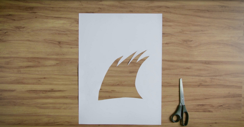

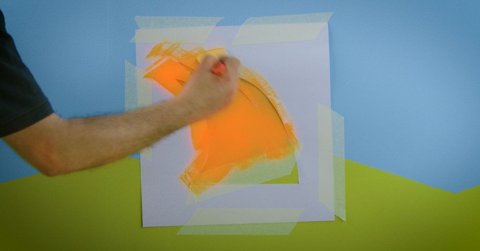

Dekoracja w pokoju dziecka - krok 6) Wycinamy z kartki papieru lub kartonu fryzury trolli. Powstałe szablony przyklejamy do trawy na ścianie taśmą malarską tak, aby uzyskać wrażenie ukrywającego się stworka. Wnętrze szablonu wypełniamy farbą w dowolnym kolorze.
