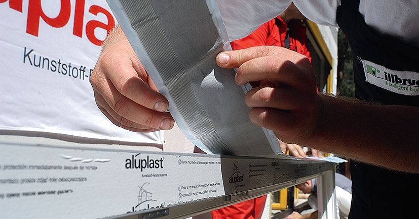

Montaż warstwowy okien - Aplikacja taśm
Aplikacja taśm (fot. Aluplast)

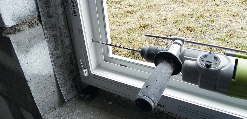

Montaż warstwowy okien - Mocowanie skrzydła do ościeża
Mocowanie skrzydła do ościeża (fot. M. Marchewka (Aluplast))

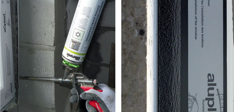

Montaż warstwowy okien - Wypełnienie pianką przestrzeni między oknem z taśmą a murem
Wypełnienie pianką przestrzeni między oknem z taśmą a murem (fot. M. Marchewka (Aluplast))
