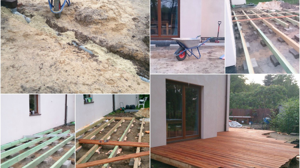

Taras drewniany w kilku krokach
Budowa tarasu drewnianego: odprowadzenie wody
Krok 1) Przed budową tarasu należy się zastanowić, w jaki sposób będzie odprowadzana woda opadowa z rur spustowych.
Budowa tarasu drewnianego: pod bloczki betonowe podsypano piasek wymieszany z cementem
Krok 2) Pod bloczki betonowe podsypano piasek wymieszany z cementem.
Budowa tarasu drewnianego: wykonanie podbudowy i osadzenie bloczków na podsypce cementowo-piaskowej
Krok 3) Wykonanie podbudowy i osadzenie bloczków na podsypce cementowo-piaskowej. Pomiędzy bloczkami i elementami drewnianymi powinna być ułożona izolacja z papy lub folii fundamentowej.
Budowa tarasu drewnianego: ułożenie konstrukcji z belek zabezpieczonych impregnatem
Krok 4) Ułożenie konstrukcji z belek zabezpieczonych impregnatem.
Budowa tarasu drewnianego: wypoziomowanie legarów i ustabilizowanie ich za pomocą kleju poliuretanowego na czas montażu desek
Krok 5) Wypoziomowanie legarów i ustabilizowanie ich za pomocą kleju poliuretanowego na czas montażu desek.
Budowa tarasu drewnianego: przymiarka desek
Krok 6) Przymiarka desek. Taras ma mieć nieregularny kształt.
