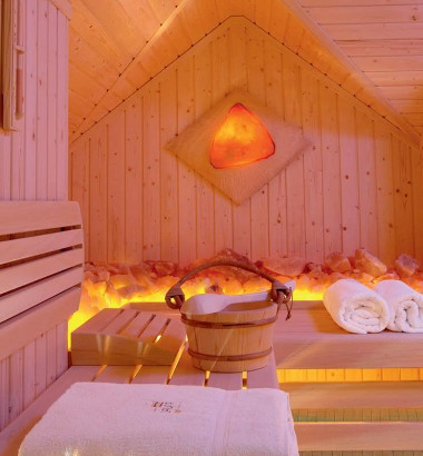

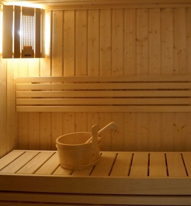

Świerk skandynawski, jodła kanadyjska i cedr to najczęściej wykorzystywane gatunki drewna do budowy sauny. Cedr dodatkowo wypełnia saunę oryginalnym aromatem, który ma działanie uspokajające (fot. po lewej: Wandex, fot. po prawej: Wellnessland)
