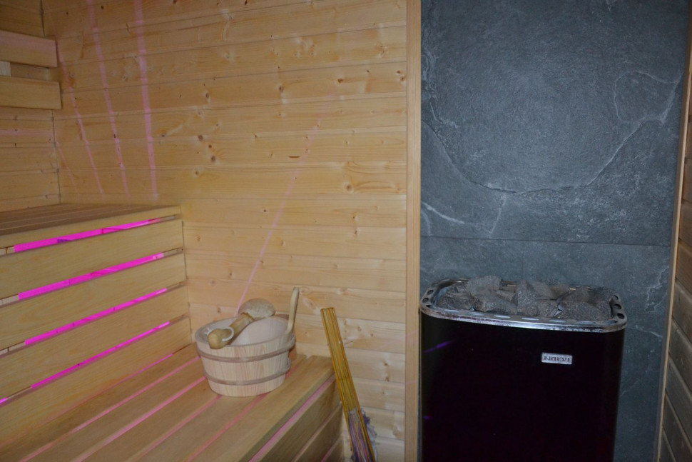

  • Sucha, fińska, nawet dla 10 osób; zaprojektowana i wykonana samodzielnie; wewnętrzne ściany i sufit z drewna świerku skandynawskiego, drzwi z hartowanego szkła.
  • Wyposażenie - ławy i podnóżki z osiki, termometr, higrometr, klepsydra, cebrzyk z łychą.
  • Oświetlenie - typu LED RGB.
  • Piec - jednofunkcyjny o mocy 9 kW, ze sterowaniem zewnętrznym.

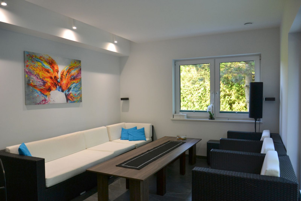

Pomieszczenie do relaksu
Pomieszczenie do relaksu w głównym budynku (przy tarasie).

Zdecydowaliśmy się na saunę fińską. Kabinie nadaliśmy wymiary 2,20 × 1,80 × 2,00 m, a sąsiedniemu przedsionkowi z prysznicem 0,90 × 1,80 × 2,00 m. Do wypoczynku podczas sesji, w głównym budynku (na parterze i w sąsiedztwie tarasu) przygotowaliśmy pokój z kanapami rattanowymi. Zamiennie mamy tu wygodne miejsce do przyjmowania gości, np. przy letnim grillowaniu. Pierwszy rok użytkowania pokazał, że oprócz mnie i męża do częstych takich zabiegów "wkręcił się" syn (niekiedy zaprasza kolegów i z nimi pożytecznie spędza czas).

Jednofunkcyjny piec o mocy 9 kW, ławy z osiki, oświetlenie LED RGB
Jednofunkcyjny piec o mocy 9 kW, ławy z osiki, oświetlenie LED RGB.

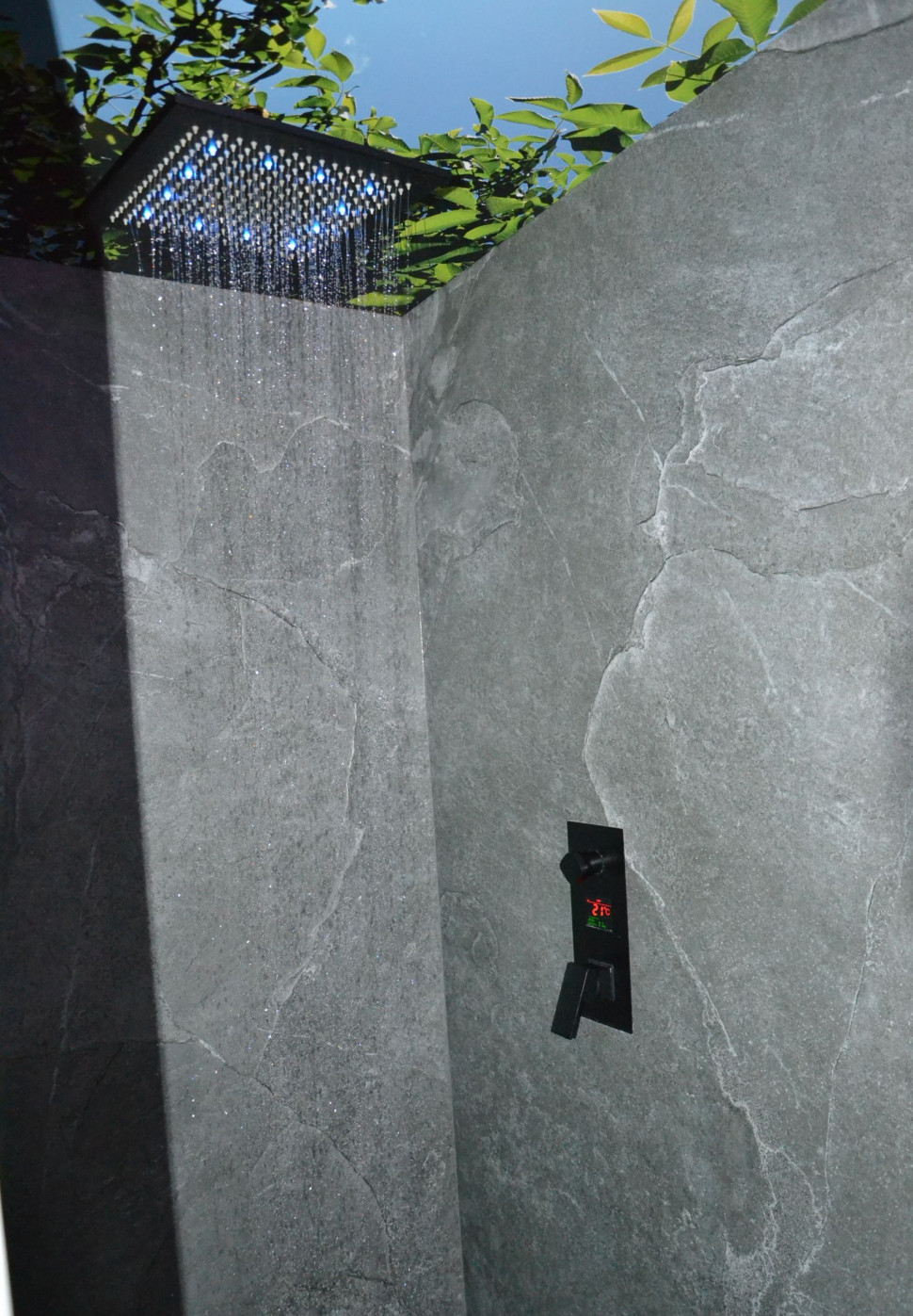

Prysznic z dekoracyjnym sufitem i deszczownicą (sygnalizującą kolorem diod LED temperaturę wody)
Prysznic z dekoracyjnym sufitem i deszczownicą (sygnalizującą kolorem diod LED temperaturę wody).

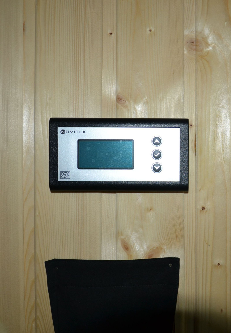

Zewnętrzny regulator pieca
Zewnętrzny regulator pieca.

    Ponieważ oświetlenie LED nie jest odporne na wysoką temperaturę, lampy zamontowałem na posadzce i skierowałem do góry - zbadałem, że gdy temperatura powietrza przy suficie wynosi 110°C, przy posadzce jest to zaledwie około 40°C. Typ LED RGB wybrałem po to, żeby mieć możliwość zmiany koloru światła. Część prysznicową wyposażyłem w nowoczesną baterię z termostatem oraz deszczownicę z oświetleniem LED, sygnalizującą aktualną temperaturę wody poprzez zmieniającą się barwę światła. Kolor niebieski pojawia się, gdy leci woda zimna, zielony - gdy ma temperaturę 25°C, czerwony - gdy osiąga 32°C. W celu ozdobienia „mokrej” przestrzeni, zaplanowałem dekoracyjny sufit (nadruk na płycie z aluminium).
  • Wcześniej doprowadziłem do domku z sauną rury wodociągowe i kanalizacyjne oraz zasilanie elektryczne (do obwodu trójfazowego podłączyłem jednofunkcyjny piec o mocy 9 kW, do przewodu 3 × 2,5 mm2 - oświetlenie i wentylator). Wlot świeżego powietrza (z szybrem do regulacji przepływu) wyprowadziłem pod piecem, a wylot po przeciwległej stronie kabiny, pod sufitem. Drugi wywiew (z wentylatorem) umieściłem w przedsionku z prysznicem. Oba obiegi wentylacyjne połączyłem z kominkami, wyprowadzonymi przez dach domku. Szyber otwieram po każdym seansie, w celu przewietrzenia wnętrza. Regulator pieca zamontowałem na ścianie między prysznicem a sauną. Wskazywanie na nim zadań (temperatury, czasu) nikomu nie sprawia trudności. Jeżeli odbywamy sesje tylko we dwoje (ja i żona), to ustawiamy temperaturę 85°C i godzinne nagrzewanie. Przy większej liczbie osób wybieramy 93°C (bo w trakcie wchodzenia, wnętrze szybko się wychładza).
