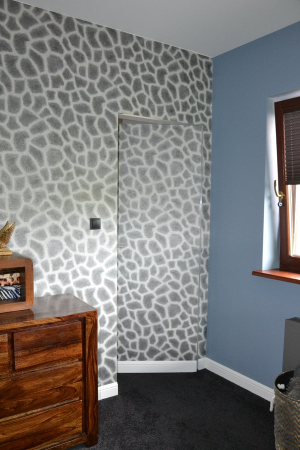

Decyzja: kiedy modernizowałam strefę małżeńską, powiększyłam naszą łazienkę kosztem gościnnej, a w ścianie sypialni zamontowałam tzw. secret door. Te specjalne drzwi, bez widocznych ościeżnic i zawiasów, kupiłam we włoskiej firmie. Chciałam nimi zamaskować przejście z sypialni do garderoby i dalej do łazienki z sauną. Żeby osiągnąć taki efekt, potrzebna mi była jeszcze odpowiednia tapeta. Musiała pasować do ścian w gołębim kolorze i nie mogła być zbyt ciemna, bo wtedy zmniejszyłaby sypialnię.
Szukałam powtarzalnego, jasnego wzoru, który nie zaburzy stylizacji, jeśli na chwilę otworzy się drzwi. Szara żyrafa doskonale tu zagrała. Wzór powtarza się co 40 cm, na ścianę 3 x 2,70 m zamówiłam więc 5 rolek razem z klejem.
Tzw. secret door w sypialni obłożone tapetą w zwierzęcy wzór
Nawet po uchyleniu skrzydła drzwi są mało widoczne.

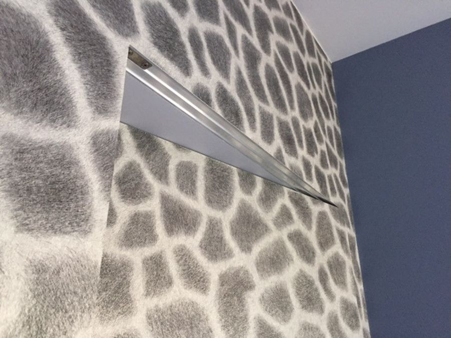

Wykonanie: drzwi zamontowali fachowcy. Tapetę położyłam, w ciągu 6 godzin, razem z mężem. Jak nakazywała instrukcja, rozrobiony w wodzie klej rozprowadzaliśmy wałkiem na ścianie i na zamkniętym skrzydle drzwi. Klej szybko wiązał, więc już pod koniec pracy mogłam, centymetr po centymetrze, wyczuwając aluminiowy rant drzwi, wyciąć nożykiem w tapecie otwór wokół drzwi. To był najtrudniejszy moment całej operacji, taka precyzyjna dłubanina. Skrzydło drzwi od strony garderoby pomalowałam identyczną farbą, co ściany. Akurat urodziłam dziecko, więc to farba ekologiczna. Farby na suficie i ścianach wcześniej położyli malarze.
Niezbędne narzędzia: nóż, wałek i szczotka do tapet, stalowa linijka, pędzel do kleju, wałki i pędzle do malowania.
Rant aluminiowych drzwi pozostawiono bez tapetowania i malowania
Rant aluminiowych drzwi pozostawiono bez tapetowania i malowania.

Jesteśmy z mężem bardzo zadowoleni z sekretnego przejścia i jego oprawy. Mamy teraz przejście, którego nie widać, jak w starych domach z tajemnicą. Zwierzęcy wzór fantastycznie je maskuje, a znajomi mówią, że dodaje pazura aranżacji. Przy kładzeniu tapety istotne jest zostawienie 2-3 mm odstępu od reszty ścian i od sufitu. Wtedy nie widać krzywizn. Tapeta nie może się na nich zaginać!
