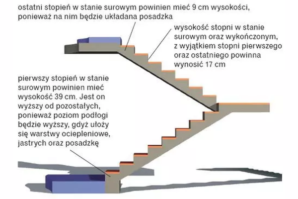

W jaki sposób rozliczyć wysokość stopni w stanie surowym, gdy na parterze i na piętrze nie ma jeszcze podkładów podłogowych i posadzki? Obecnie odległość między utwardzonym gruntem a wierzchem stropu wynosi 320 cm. Według projektu po wykończeniu podłóg różnica poziomów ma wynosić 290 cm.
Jeśli według projektu wysokość schodów wynosi 290 cm, to wykończone stopnie powinny mieć wysokość 17 cm. Taka też powinna być wysokość stopni w stanie surowym, z wyjątkiem pierwszego i ostatniego.
Pierwszy stopień powinien być znacznie wyższy, ponieważ poziom podłogi podniesie się po ułożeniu warstw ociepleniowych, jastrychu oraz posadzki na parterze. Ostatni stopień musi być niższy, gdyż będzie na niego układana posadzka na piętrze.
Różnica poziomu w stanie surowym i wykończonym wynosi 30 cm (320 cm - 290 cm). Zakładając, że łączna grubość warstw podłogowych na gruncie wyniesie 22 cm (15 cm ocieplenie, 5 cm jastrych, 2 cm posadzka) to wysokość pierwszego stopnia (licząc od gruntu) powinna wynieść 22 cm + 17 cm, czyli 39 cm. Trzeba również uwzględnić pokrycie stopni np. drewno grubości 3 cm i odjąć tę wartość od 39 cm - zatem pierwszy surowy stopień będzie miał wysokość 36 cm.
Na górne warstwy podłogowe pozostaje 8 cm (30 cm - 22 cm), zatem ostatni stopień będzie miał wysokość 9 cm (17 cm - 8 cm). Po uwzględnieniu grubości okładziny np. 3 cm, jego wysokość wzrośnie do 12 cm (9 cm + 3 cm).

57 minut temu, Budujemy Dom - budownictwo i instalacje napisał: W projekcie podane są docelowe poziomy (po wykończeniu) poszczególnych kondygnacji, a różnica podzielona przez liczbę stopni określa wysokość stopni. Problem w tym, że przy stanie surowym trzeba uwzględnić  ...
W projekcie podane są docelowe poziomy (po wykończeniu) poszczególnych kondygnacji, a różnica podzielona przez liczbę stopni określa wysokość stopni. Problem w tym, że przy stanie surowym trzeba uwzględnić  nakładki wykańczające  na stopniach  (np 3 cm trepy drewniane) ...
Zakładam, że autor pytania ma na myśli poziom ostateczny, po ułożeniu wszystkich warstw podłogi. Wcześniej jest jeszcze możliwość korekty. Przykładowo można nad ostatnim stopniem nie ułożyć styropianu.
