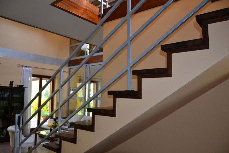

Drewniane schody
Między dolnym a górnym biegiem schodów nie ma duszy (prześwitu)
Decyzja: zaplanowana w projekcie domu monolityczna konstrukcja z żelbetonu była zbyt stroma, dlatego na etapie budowy złagodziłam jej nachylenie, dodałam spoczniki i 4 dodatkowe schody, które oparłam na konstrukcji z aluminium. Klatka "wchodzi" w przestrzeń salonu i w ciąg komunikacyjny z jadalni, przez salon do holu albo do pokoju telewizyjnego. Nie jest to kłopotliwe w użytkowaniu.

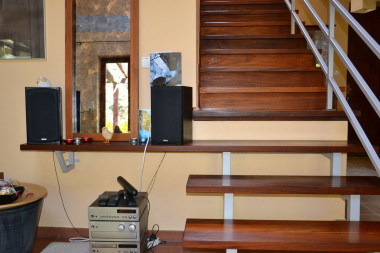

Schody jako półka
Jeden ze stopni wydłużono do 220 cm i wykorzystano na półkę

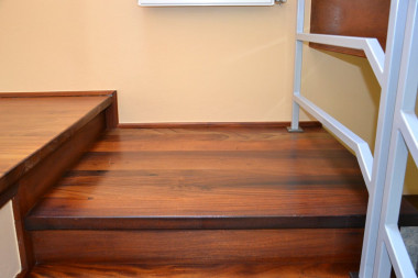

Dolny spocznik przylega do kolejnego

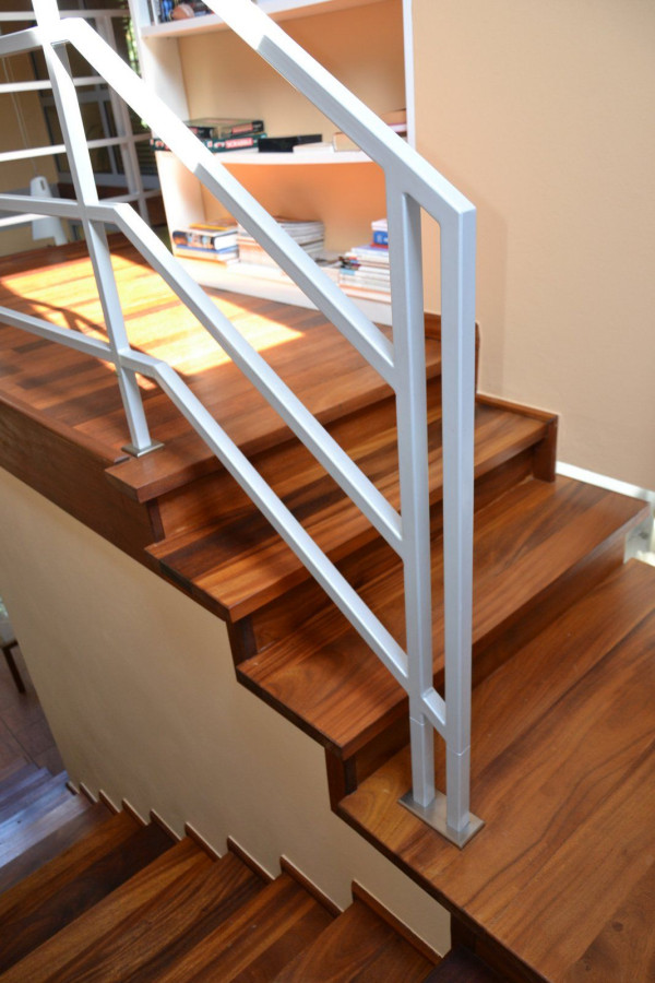

Balustrada - poziome szczeble
Poziome szczeble balustrady ułatwiają chodzenie po schodach dzieciom i dorosłym o różnym wzroście
