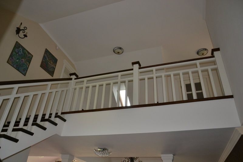

  • Balustrada - o wys. 1 m; z drewna; odległość między tralkami 12 cm.
  • Słupki o wys. 1,18 m.

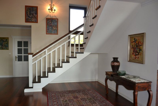

Łamane schody zabierają mniej miejsca w holu, niż zaprojektowane wcześniej trójbiegowe
Decyzja: klatkę schodową traktowaliśmy jak element architektury i najważniejszy mebel w centralnym reprezentacyjnym holu na parterze. W porównaniu do projektu wyjściowego, razem z mężem zmieniliśmy jej kształt z trójbiegowego na łamany z dwoma biegami, gdyż poprzedni układ klatki zajmował cały hol i pozostawiał między biegami dużo niewykorzystanego miejsca - pustą "studnię". Żelbetową konstrukcję schodów wylała ekipa generalnego wykonawcy podczas budowy domu.

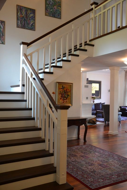

Łamane schody ze spocznikiem znajdują się w reprezentacyjnym holu na parterze
Biegi żelbetowych schodów, wykończonych drewnem, mają szerokość 1 m

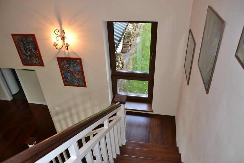

  • Schody są wygodne dla dorosłych i dla małych dzieci, ale żałujemy, że biegi nie są trochę szersze. Szczęśliwie pozwalają na wnoszenie na poddasze dużych mebli, więc w sumie nie są złe. Dobrym krokiem męża było zaopatrzenie okna przy schodowym spoczniku w poprzeczny podział, dzięki któremu schodząc nie ma się obawy, że wypadnie się przez szybę z półpiętra. Gruba rama daje poczucie bezpieczeństwa.

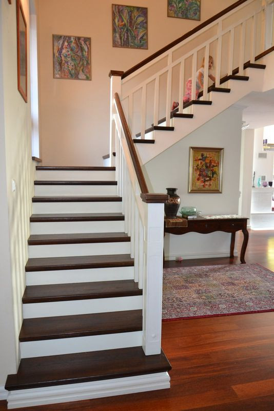

Klatka schodowa z białą drewnianą balustradą i stopnicami w naturalnym kolorze drewna
